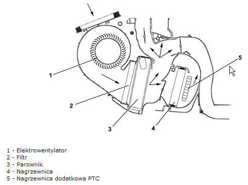

Czy ktoś z kolegów ma może dokładny schemat układu klimatyzacji ? Na jakie wloty, wyloty powietrza powinienem zwrócic uwagę przy czyszczeniu klimy w moim przypadku (smród tylko przy otwartym obiegu) ?
Może taki szkic-przekrój będzie pomocny

IMHO powinieneś dokładnie zdezynfekować parownik (od strony filtra pp).

zbigra a możesz umiejscowić na schemacie przód pojazdu jako punk odniesienia(chociaż słownie) bo nie mam pweności czy dobrze to widzę.
To jest widok od strony drzwi kierowcy. Przód samochodu jest po lewej stronie. wink.gif
