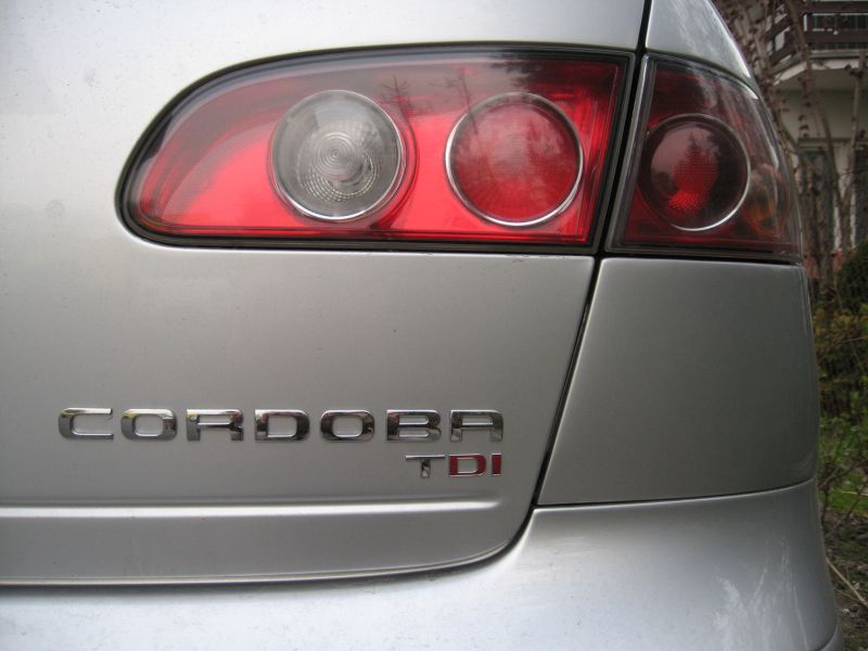

niech i ja się pochwalę + małe pytanie
oto mój nowy nabytek:
2003 rocznik 132kkm niezawirusowana
wersja SPORT z ESP, climatronikiem, bez skóry i tylnych szyb elektrycznych prawie full opcja smile.gif
kupiona w Polsce, znana przeszłość, bo wcześniej jeździł nią mój ojciec smile.gif

oto fotki:
