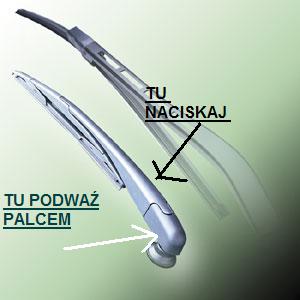

zdejmujsze zaślepkę, odkecasz srube na łapie
naciskasz na łapę bliżej jej trzymania i podważasz ją przy samym uchwycie (np. podstawiając palec pod spodem
u mnie schodzi od razu

tam chodzi głównie o to, że oś otworu ramienia wycieraczki nie jest zgrana idealnie z osią trzpienia i sie blokują nawazjem
dlatego trzeba nacisnąć ramię wycieraczki, żeby osie sie zgrały i podważyć ramię tak jak pokazałem na rysunku
