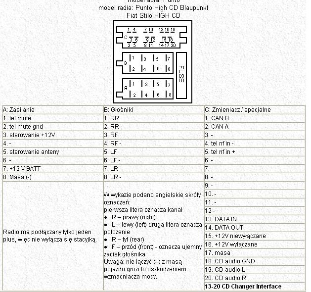

Witam!!!!
Panowie mam problem z podłaczeniem subwoofera (seryjny montowany do nadkola w punto 2) do oryginalnego radia z CD chodzi dokładnie o rozkład okablowania w kostkach zarówno od strony radia jak i tuby..jesli ktoś dysponuje dokładnym opisem z kolorami lub zdjeciem kostek byłbym wdzięczny smile.gif[email protected]
Co do drugiego zdjęcia to sobie myślę poradzę z okablowaniem (tylko czy jest jakaś różnica czy jest plus czy minus na kanałach?? a jeśli tak to które z wyjść na zdjęciu sa pluswe a które minusowe, i sterowanie+ akumulkator to jest jedno i to samo czyli plus z akumulatora??) a co do pierwszej kostki to które wyjscia mnie interesują?? z sekcji "C" nr 1,2?? ale to znów 2 wyjścia a kanały do tuby maja 4 wejscia... Jak zwykle bede bardzo wdzięczny za odp!! niewiem.gif

Kolego jak Ty tego nie wiesz boje_sie.gif....to znajdz kogos kto Ci to podłączy -szkoda wzmacniacza i radia waytogo.gif
tak w sumie to chciałem sie upewnic zeby.GIF ale teraz najwiekszy numer... Radio Blaupunkt to z tych "nowszych" model CD MY03/ lub ver 3.17 (zależy od naklejki) kogo pytałem czy ma wyjście na wzmacniacz odpowiedź była "ma" swojego nie wyciagałem bo się zaklinowało i bez kluczyków nie chciało puscic... dziś je wyciagam i co..:) nie ma wyjscia na tube... Tak że sprawa zamknieta:) Dziękuje wszystkim za pomoc!! hehe.gif
