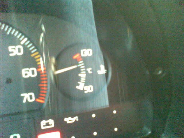

> przy tej temperaturze wlacza sie wentylator
no u mnie gdzieś kreseczkę niżej
dzieki za fotke, u mnie zdaje sie tez mniej wiecej przy tej, ale bardziej chcialbym wiedziec gdzie znajduje sie wskazowka podczas jazdy powiedzmy ze stala predkoscia na trasie. bo w tej pozycji to jest jak samochod postoi troche na postoju z pracujacym silnikiem jak rozumiem?
