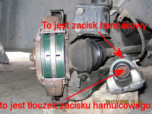

> dla tych którzy nie wiedzą...

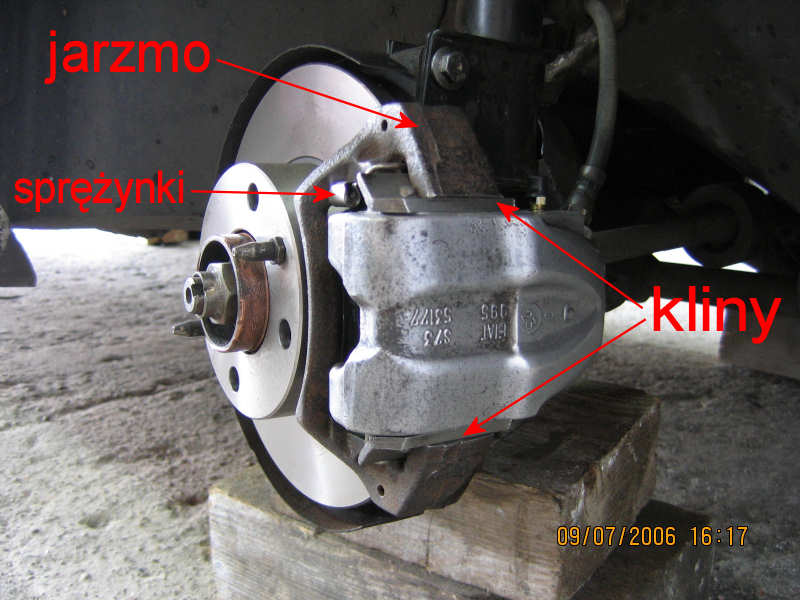

ja bym jeszcze dodał że na górnym zdjęciu są szczęki (tył) a na dolnym są klocki (przód) 270635636-JUMP2.gif

> No coś nie teges bo ja mam tłoczki i z przodu i z tyłu
tylko pokazałem co to sa cylinderki a co to są zaciski i tłoczki...
jakoś działa na mnie jak ktoś plecie że se cylinderki (przy heblach z klockami) będzie smarował...

- zdejmasz koło... klucz 19
- wyjmasz kliny co przy zacisku są... jeśli nie idą kombinerkami to młotek i śrubokręt płaski - pamiętaj o wyjęciu zawleczek
- zdejmasz klocki...
- zdejmasz jarzmo... klucz 17
szczotą na wiertarce/szlifierce czyścisz jarzmo i miejsce gdzie klocki chodzą możesz potraktować pilnikiem letko...
na tejże szczocie czyścisz kliny i prowadnice klinów na zacisku...
smarujesz prowadnice klinów i kliny smarem miedzianym, smarujesz prowadnice klocków hamulcowych w jarzmie... sprężynki na klockach powinny być tylko na górze klocka...
składasz do kupy...
to operacja przy założeniu że tłoczek w zacisku spokojnie pracuje, że wężyki elastyczne są ok i że to nie same w sobie klocki piszczą...

KLINY, ZACISKI, JARZMO - trochę to trąci czarną magią, ale mam nadzieję, że znajdę to wszystko i jakoś sobie poradzę...

poradzisz sobie...
> poradzisz sobie...
Marecki, dzięki, jesteś WIELKI!
Teraz to już dam radę na pewno. Jeszcze raz dzięki!!!
