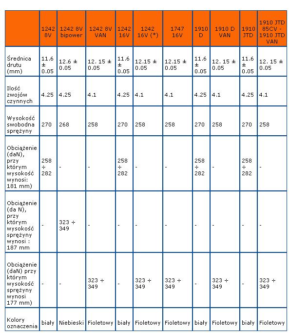

A to?
I proszę Cię jak masz cos pisac waytogo.gif to poprzyj to albo obrazkiem,skanem albo linkiem do adresu bo ja tylko tydziń szukałem spreżynek i z góry wiedziałem jakie są do MK2 a jakich ja potrzebuję .....a co do producentów to śą oni pewnie tacy jak pracownicy ASO-niektórzy oink.gif
Jak widzisz róznica jest nawet z układem klimy

> A to?
Ale to przód czy tył jest bo nie jest tam sprecyzowane?
> tylko tylnego
Nie tylko.róznica jest zarówno w grubosci drutu.......jak i sile amortyzatora
