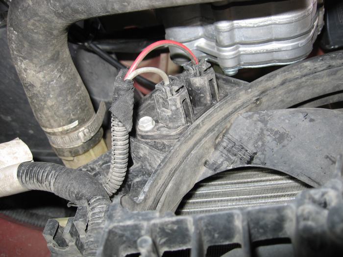

jakiś pikczer lub foto gdzie szukać ?
> Silnik jest tak duży że bez mapy ani rusz
wprawdzie nie w Mk1,tylko w boje_sie.gif,i nie w dizlu,tylko w 1.2,ale opornik jest taki sam,i raczej w tym samym miejscu się znajduje:
> wprawdzie nie w Mk1,tylko w ,i nie w dizlu,tylko w 1.2,ale opornik

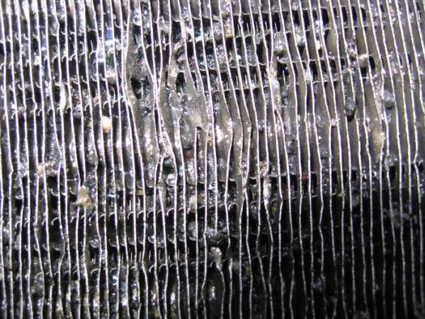

czy jest drożna,bo moze wygląda juz tak:

luknij na fotki.Jak masz w takim stanie jak an fotkach,to tylko wymiana - nawet karcher u mnie nie dał rady.
