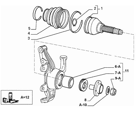

a jak rozpiac przeglub z polosia (druga strona ma byc nadal w skrzyni) ? tego sie najbardziej obawiam.
To sie tylko wydaje skomplikowane ehh
rozpuinasz ze zwrotnica mozna odkrecic tez amorek bedzie lzej i wyciagasz ze zwrotnicy
ja mialem latwiej bo wyciagnelem cala poloske
to sobie gume sciagnelem do srodka bo mialem obie do wymiany akurat
tam na wieloklinie na pol osi jest taki zimering(nr 2 na rysunku powyzej ), rozginasz go i sciagasz sam przgub wink.gif
Tylko delikatnie Jest on z miedzi i lubi peknac sciana.gif Mi sie zlamala jedna "nóżka" i musialem ciac stary przegob
> Tylko delikatnie Jest on z miedzi i lubi peknac Mi sie zlamala jedna
