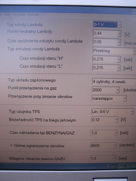

a i przy okazji moz e sie jeszcz e spytam co to jest i moze jak to ma byc ustawione
1. typ sondy lambda mozliwosci 0-1V, 0-5, 0-5- , 0-5+ , 5-0- , 5-0+ , 0,8-1,6V
2. Punkt neutralny lambdy mozliwosci 0,42, 0,44 , 0,46, i tak co dwa dalej
3. czas emulacji sondy
4. co to za skrót TPS i AKTUATOR

Masz sondę 1V więc ustzawiasz 0-1V
> tak co dwa dalej
Punkt w którym sonda wie że zaczyna sie bogata lub uboga mieszanka. Ja w AL-700 mam 0.449V tzn. że jeśli wartość napięcia rośnie od dołu czyli np od 0.3V i przekracza 0,449V to sonda zaczyna myśleć że jest już za bogato i przymyka tzw. atutator, attuator , aktuator czyli poprostu silniczek krokowy sterujący dawką gazu umieszczony na wężu idącym do parownika. Analogicznie jesli napięcie jest np 0.6 V to sonda przymyka krokowca a po przekroczeniu punktu neutralnego zaczyna go otwierać I tak w kółko
Tego nie ruszaj jeśli nie masz problemów z kontrolką silnika. Jest to potrzebne do oszukiwania centralki samochodu żeby myślała że sonda pracuje prawidłowo. Ja mam ZTCP 0.625 ms

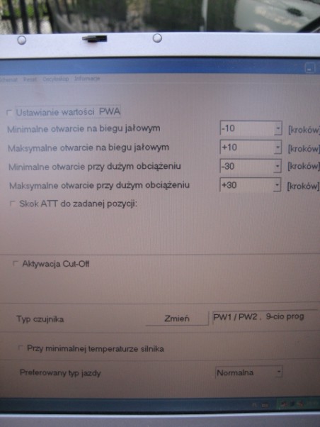

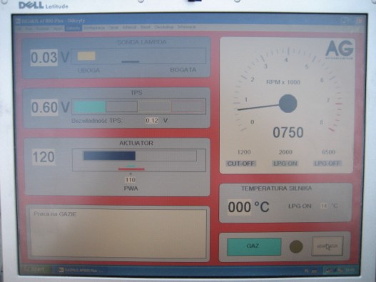

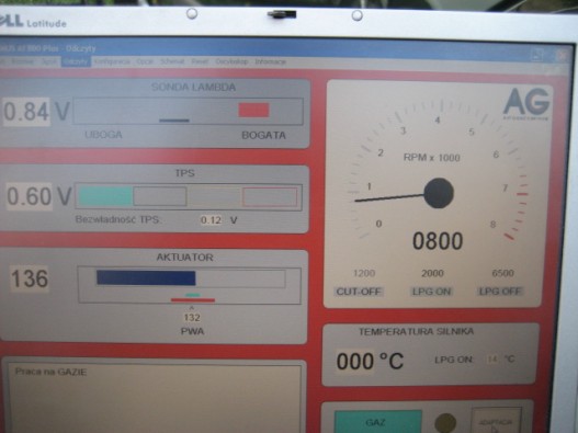

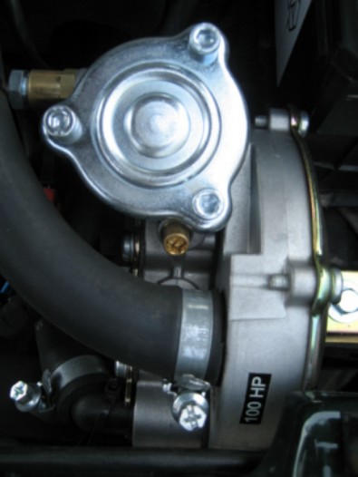

Ale mam sprawe z innej beczki moz e ktos popatzy na moja załaczniki i mi powie co mozna zmienic by autko troszki lepiej sie zbierało?? a i sa tam dwa skany monitora i co jest dziwne czasem mam uboga mieszanka a raz bogata i juz nie kumam poprostu

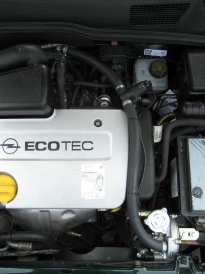

no i jeszcze sa skany reduktora ( gdzie wiem z e ta srubka z boku plastikowa jest od ustawienia obrotów jałowych a metalowa od wzogacania mieszanki ) i zamontowanai silniczka krokowego

wybacz, że nie pomogę Ci z ustawieniami parametrów
nie znam się na tym, bo do mojej instalacji nie ma fejsów ani softu
całkiem offtopic - wklejam Twoje foty w jednego posta
zaręczam Ci, że nie wszystkim chce się klikać w siedem kolejnych postów żeby zajrzeć wink.gif
PS. po prawie 3 latach na forum wypadałoby umieć wstawiać zdjęcia do posta - no offence 20.GIF

A p[o co chcesz poprawiać? Na instalce II generacji z definicji nie uzyszkasz dynamiki silnika jak na benzynie. Mieszanka musi być raz bogata a raz uboga. Tak właśnie pracuje silnik niezależnie czy na gazie czy na benzynie. Jeśli koniecznie chcesz by autko lepiej się zbierało to musisz jeżdzić na bogatej mieszance ale spalanie wtedy możesz mieć i 15 litrów LPG. Miałem tak kiedyś jak ustawiłem sportowy tryb jazdy w AL-700 gdzie próg zmiany mieszanki był coś koło 0.6V. Poza tym te skany pracy lambdy robione na postoju nie są do końca miarodajne. Najlepiej stroić instalkę podczas jazdy z laptopem lub chociaż mieć kontrolkę pracy sondy. Co do parownika to mam inny więc nie będę się wypowiadał ale z naklejki 100 HP wnoszę że ma moc do 100KM co jest wartością zbyt niską. Powinien mieć ze 20% zapasu.
a jeszcze mam jedno pytanie czy jak dam parownik wyzszy niz 100HP to powinien cos lepiej pracowac silniczek i spokojniej i czy wzrsnie bardzo spalanie ?????
Przy szybkiej jeździe nie będzie brakować mocy. Spalanie nie wzrośnie
