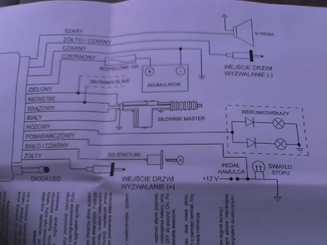

dzis wzielem sie za instalowanie CZ pod moim juz zainstalowanym alarmem (MASTERS) jednak napotkalem problem:
Otoz moj alarm do sterowania zamkiem ma 2 kabelki (czarny i czarnoczerwony -> tzw otworz i zamknij (podobno to jest - sterowania )
Wraz z CZ dostalem taka oto centralke z silownikami (1master 3 slave) oraz 2 pilotami:
Jest ona bardzo rozbudowana(i wiele trzeba chyba w niej podlanczac od nowa) a mnie interesuje tylko to zeby po wlaczeniu alarmu zamykal dzrzwi (ale z tego samego pilota a nie 2 roznymi)
Czy da sie ten sterownik jakos zaadoptowac czy jedynym wyjsciem bedzie kupienie innej sterownika(prostego) - czegos takiego:

Jak najbardziej da się.
podłączasz plus, minus i siłowniki, resztę możesz olać.
Przewody sterujące z alarmu podłączasz do białego i brązowego z siłownika.

Siłowniki podłączasz tak jak na schemacie, przewody z alarmu podpinasz do przewodów biały i brązowy. Muszą być podłączone i te z siłownika i te z alarmu
Podłączasz 6 przewodów:
1. +12V
2. masa
3. i 4. zielony i niebieski do siłowników
5. biały - otwieranie
6. brązowy - zamykanie
Pozdrawiam.

Podlaczylem tak jak powiedziane no i mam problem bo zamykac zamyka ale nie otwiera niewiem.gif zamienialem kabelki ale to tylko wtedy z pilota (wylanczaniem alarmu zamykal a po zamienieniu dzialal tak ze po wlaczeniu alarmu zamykal- czyli dobrze) ale nie chce mi zrobic unlock sciana.gif

Czy podłączyłeś wszystkie kable z siłownika master do centralki?
Jeżeli tak to dwa kabelki z alarmu odpowiadające za zamykanie/otwieranie wpinasz pod przewody brązowy i biały (nie pamiętam który zamyka, a który otwiera).
Jest też druga opcja, w której siłownik master dział tylko jako slave. Podłączasz z niego tylko przewody zielony i niebieski (równolegle do pozostałych siłowników) a resztę izolujesz.
Wychodzące z centralki CZ przewody biały i brązowy podłączasz bezpośrednio pod odpowiednie przewody zamknij/otwórz z centralki alarmu.
Aha, oczywiście zakładam, że alarm steruje CZ impulsami masowymi.
Jeżeli tak, to nie ma bata żeby nie banglało.

Podlaczenie jako SLAVE pomoglo jako master zachowywal sie dziwnie waytogo.gif
