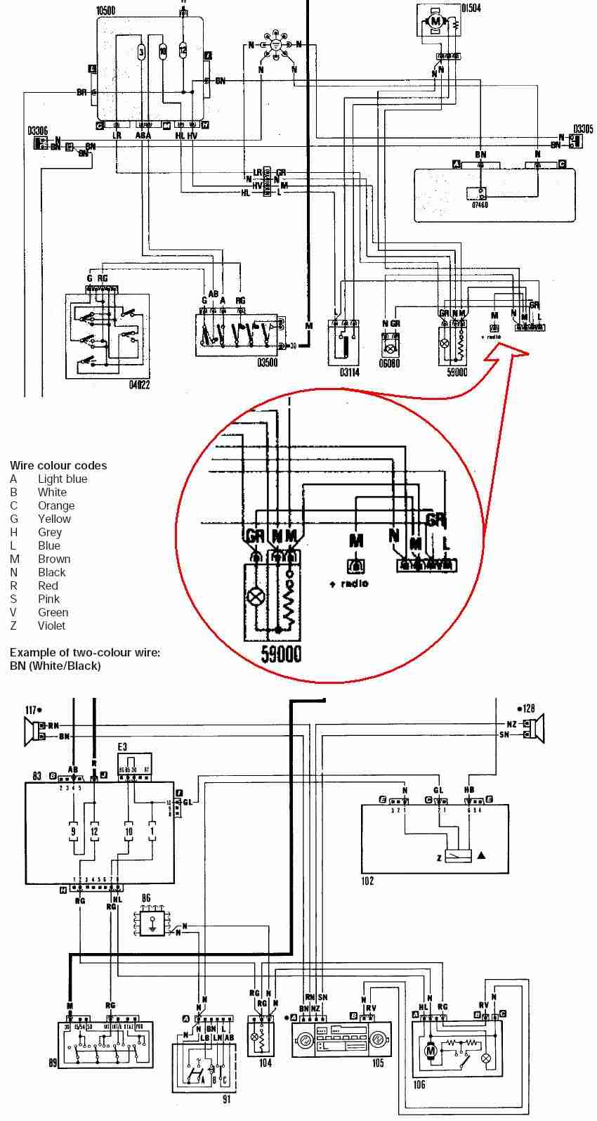

Przepraszam, ze odbiegam troche od tematu, mianowicie mam problem z podlaczeniem radia w unie, nie ma gotowej instalacji czyli trzeba to samemu podlaczyc, z glosnikami nie ma problemu z +12 i masa tez nie, bo kable pojda prosto od akumulatora a co z drugim kablem +12(nie jestem pewien ale te +12 ma byc podane po przekreceniu kluczyka)
To "drugie" +12 ma sluzyc temu, ze jak zapale silnik to i radio sie wlaczy? a moze jak mam juz wlaczone radio i zapalam to zeby sie wylaczylo i odciazylo na chwile?
Skad najlepiej pobrac te +12 po stacyjce? w skrzynce z bezpiecznikami jest jakies konkretnie miejsce do tego? a moze podlaczyc sie do wycieraczek?
pozdrawiam
marcin

Znalazłem takie schematy
dziekuje za schemat, choc przyznam, ze nie wyjajasnia wprost problemu.
Moze ktoś pamieta jak podlaczal zasilanie do radia w uniaku i powiedzial by jak to sprawnie zrobic zeby sie wiele nie naglowic?
pozdrawiam
marcin
Masa (czarny) - wiadomo do "-" aku
+12V (czerwony) - trzeba znalezc przewod przy stacyjce na ktorym jest +12V po przekreceniu kluczyka i nie znika przy rozruchu
podtrzymanie pamieci (zolty) - na stale do +12V z aku - pamietac nalezy ze w takim przypadku nalezy dac jakis bezpiecznik np. 1A(max. 20cm od klemy "+")

ja osobiscie mam polaczone i czerwony i zolty "+12" i podlaczone do aku tak zeby mozna bylo sluchac radia bez kluczykow w stacyjce. wiekszosci ludzi tak montuje, bo jest wygodniej wink.gif

Rzeszywiscie dzis u kuzyna sprawdzalem, nie wlaczy radia jak nie przekreci kluczyka a ja tak nie chce, takze sprawa rozwiazana do +12 i bedzie dzialalo, dziekuje za podpowiedz
Mozna wyjac kluczyk ze stacyjki i radio bedzie gralo - tylko kluczyk trzeba przekrecic w pozycje PARK, wcisnac przycisk przy stacyjce i wyciagnac kluczyk. U mnie to nie dziala, bo stacyjka mi sie konczy.
jeśli dalej niewiesz co i jak... napisz mi jakie masz radio i jeśli możesz to zdjęcie kostki ISO na kablach pisze który jest do czego, spróbuj zmostkować oba + [to tylko chwila wahania i strachu zlosnik.gif ]
( u mnie żeby grauo niezależnie gdzie jest kluczyk musiałem zmostkować oba czerwone kable w kostce, tylko przy rozruchu radio gaśnie >sony< )

gaśnie bo wiadomo chwilowy spadek napięcia, a mostkujesz żółty i czerwony(żółty to pamięć a czerwony to zasilanie)
