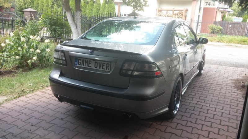

  23. To nie wydech z Aero, tylko od wersji 2.8 V6 lub Turbo-X - tylko te wersje miały dwustronny wydech. Wydech z Aero jest co prawda na większej średnicy ale kończy się tylko na jednej stronie. Najłatwiej będzie Ci znaleźć wydech z V6'ki i połączyć go z tym co masz plus do tego dokładka na dwie końcówki. Będziesz wtedy miał porządny wydech. Możesz też robić w całości z kwasówki ale zwykłą stal odpuść U mnie tak wygląda po przeróbce z tym, że w przedlifcie (Aero z przerobionym wydechem na dwie strony z V6).
