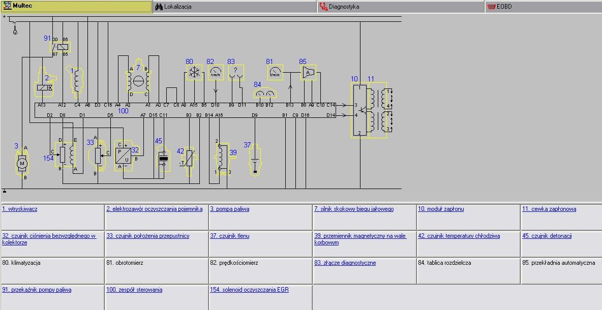

Mam pytanie o wiązkę - chodzi mi o wiązkę od komputera silnika X16SZR. Czy ona może jest zamienna z tą od X16SZ ? A czy może macie jakiś jej schemat, podobnie jak innych wiązek ?
SZ:
SZR:

Lelek,
masz instalkę tego infotecha ??
podzielisz się ??

Instalkę mam ale to kurna 1,6 GB... Nie mam gdzie tego wrzucić, tym bardziej że przy moim transferze "OUT" trwałoby to kilkadni zlosnik.gif
Starałem się przypomnieć sobie skąd to mam i trafiłem:
KLIK
Spróbuj może wpisac szukarkę infotech albo info-tech i czukać we wszystkich kącikach. Może ktoś udostepniał z inneg okącika, przecież w tam są dane nie tylko Opla.
