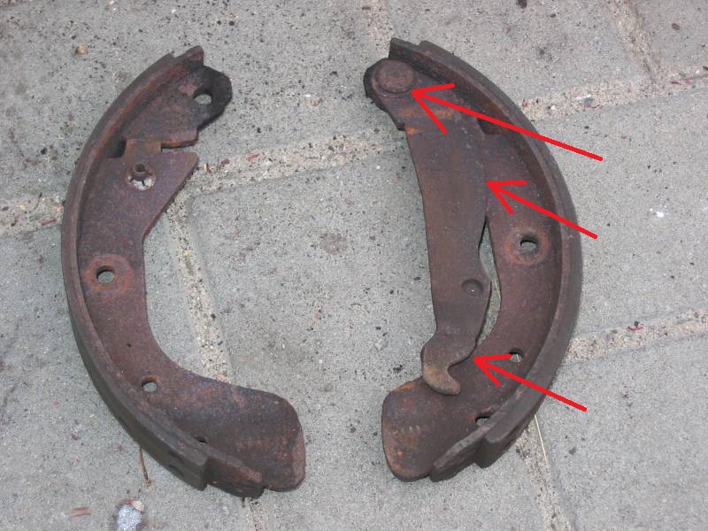

  24. Myślałem raczej o rozebraniu, oczyszczeniu metalową szczotą na wiertarce (ostatecznie ręcznie) i posmarowanie Ten bolec - oś ma z drugiej strony zawleczkę, da się rozebrać. WD-40 może pomoże na rozruszanie, ale na krótką metę. Złapie wilgoci i znów zardzewieje. Będziesz rozbierał jeszcze raz. Pozdroofka
  25. Problem jest tu gdzie pokazują strzałki. Generalnie tam gdzie dźwignia trze o szczękę i mocowanie-oś dźwigni. Odrdzewić, rozruszać, posmarować delikatnie (może być smar miedziowy) Pozdroofka
