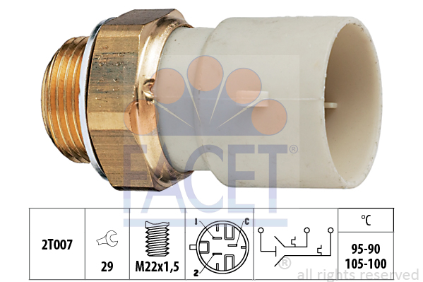

muszę kupić nowy termowłącznik wentylatora chłodnicy do asterki, gdyż obecny załącza się nawet jak jest zimny silnik (aktualnie mam wypiętą wtyczkę).
Jak przeglądam katalogi to jest kilka rodzaji różniących się kolorem czujnika (nie wiem co to oznacza), temeraturą zał/wył i już nie wiem co wybrać.
np. VERNET ma takie opcje do wyboru
VETS2864 - 95/90
VETS1958 - 100/95
VETS2769 - 100/95
VETS2864 - 95/90
Wtyczkę mam okrągłą z miejscem na 3 piny, jednakże wykorzystane są tylko 2 (i tylko 2 przewody tam przychodzą), obecny czujnik jest koloru czarnego i jak działał to załączał się przy 95 stopniach a wyłączał przy 90 - i taki zakres temperatur chciałbym pozostawić.
Natomiast nie wiem czmu dla jednego typu silnika jest tyle opcji załączania?po co np. zał. przy 100?
Ja ma silnik C16SE

> Potrzebujesz dokładnie ten: KLIK
ale ten jest na te 100/95
I taki ma być. Zastanów się: temperatura włączenia wiatraka: 95*. Temperatura otwarcia termostatu: 92*. W takiej sytuacji wystarczy nawet niewielkie zmniejszenie przepływu powietrza przez chłodnicę i wiatrak chodzi non-stop. W zasadzie w mieście by się nie wyłączał.

Ile pinów ma Twój obecny termowłącznik?
2
A czy mogę kupić taki
czujnik i podłaczyć tylko pod te piny 95/90?

> A czy mogę kupić taki czujnik i podłaczyć tylko pod te piny 95/90?
A kto bogatemu zabroni? wink.gif To Twoje auto i może przeprowadzać na nim dowolne testy. Nie bardzo rozumiem Twoje parcie na obniżenie progu załączania wiatraka, ale myślę, że jakoś to sobie wytłumaczyłeś skoro tak chcesz. O ile pamiętam rozkład przewodów we wtyczce, to będziesz musiał przełożyć jeden przewód (wtyczka jest rozbieralna, nie ma problemu), bo standardowo przewód we wtyczce trafia na pin drugiego biegu wiatraka termowłącznika. Zastrzegam, że mogę się mylić, dawno nie rozbierałem.

Czyli zgodnie z tym co Ci napisałem kilka postów wyżej wink.gif Tylko po co? Policz ile przez wszystkie lata straciłeś na: obciążaniu alternatora, niedoładowaniu akumulatora, zużyciu łożysk wiatraka a i energia do kręcenia wiatrakiem nie bierze się z kosmosu tylko z paliwa, którego musiałeś więcej spalić. Przez co zwiększyłeś ilość CO2 w powietrzu za co powinieneś zostać natychmiast zastrzelony grinser006.gif
95* włączenia wiatraka stosuje się w układach dwubiegowych: na pierwszym biegu zasilanie idzie przez rezystor, przez co wiatrach leniwie się obraca, nie obciążając zbytnio alternatora, ucha i dystrybutora wink.gif Drugie zastosowanie to w wersjach "na trudne warunki klimatyczne" w zestawie z termostatem 82*
Nie kombinuj, zamontuj termowłącznik przewidziany do Twojego auta, tak jak wszyscy użytkownicy na tym forum, jakoś nikt nie pisał przez ostatnie 9 lat, że zagotował/przegrzał silnik przez to, że założył własciwy włącznik.
