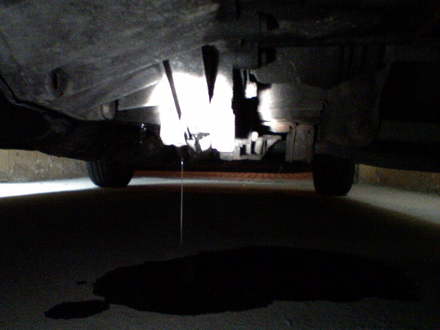

Olej ze skrzyni wyleciał...cały
Dzisiaj wyjezdżając z garażu pod lekką górkę nagle usłyszałem dziwny dźwięk...jakby coś się urwało z przodu...kiedy wyszedłem sprawdzić pod samochodem zobaczyłem dużą plame oleju...
Leje się ze skrzyni a wyglądato tak....
Proszę o pomoc w zdiagnozowaniu ocb...
Sorry za jakość zdjęcia- robione na szybko fonem.

na 99% KLIK

Czyli wymiana skrzynki?
Jaką najlepiej zapodać?
współczuje ci bo podobnie przechodziłem tylko że u mnie poleciał mechanizm różnicowy, ale skrzyni nie rozerwało.
to zalezy od skali uszkodzeń...ale raczej tak,wymiana

współczuje oslabiony.gif raczej nowa skrzynka ...
Kurcze ale pech... Ktoś musiał ostro "użytkować" Twojego kurczaka przed Toba icon_eek.gif Ile masz najechane km?
