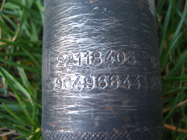

Witam.Czy po numerach GM można sprawdzić czy to są amortyzatory olejowe czy olejowo-gazowe?

Na tym zdjeciu są moje stare orginlane amortyzatory ale nie wiem czy to są olejowo czy moze olejowo-gazowe ale juz wymieniłem na kayaba sam olej i musze powiedziec ze sa twarde czy w astrach nawet na olejowych jest tak sztywno i twardo ?

Wg numeru nie można stwierdzić jakie to są amortyzatory.
Natomiast nie są one przeznaczone no wersji sport, więc należy przypuszczać, że są olejowe.

Wez tego amorka do reki i wcisnij tloczysko. Jesli bedzie szlo z oporami i od razu odbije to sa to gazowo-olejowe. Jesli nie bedzie odbijalo lub bardzo slabo to sa to olejowe.
