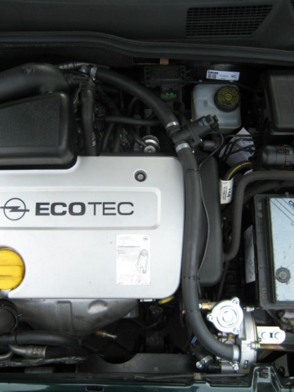

a widze ze kolega tu troche sie zna na rzeczy mozesz mi powiedziec jak by wykonac lub jak skrocic waz czy cos według zdjecia w zalczaniku by chodziło to jak najlepiej.
Bo jak wspomnialem kumpel ma prawie o 1/3 weza ktrotszego i chodzi mu to o niebo lepiej chyba ze by ten krokowy czy mikser jak to sie tam zwie przesunac jaknajblizej przepustnicy moz e to cos poprawi????

U Ciebie cos poprawic moze byc ciezko bo trzeba by przeniesc reduktor w inne miejsce ktorego jak sie domyslam zbyt duzo nie ma. I musi byc zamontowany jeszcze rownolegle do toru jazdy tzn tak jak teraz masz. Z tego co tu masz mozna sprobowac przeniesc krokowy jeszcze blizej miksera ale tylko do takiego momentu aby byl on w pozycji pionowej (minimalny odchyl od pionu jest dozwolony)
Aha i jeszcze widze ze masz chyba reduktor o max wydajnosci do silnikow do 100KM. Moze on jakos wplywac na prace ukladu hmm.gif tzn ze nie ma zadnego zapasu. Choc znam 2 osoby ktore taki maja i sprawue sie ok wink.gif
Mikser z tego co widzę masz na przepustnicy czyli najlepsze rozwiązanie. Można przesunąć krokowca jak najbliżej miksera co teoretycznie powinno zmniejszyć bezwładność silnika na naciśnięcie pedału gazu. U mnie co prawda taka zmiana nie poprawiła odczuwalnie osiągów ale skoro tak mówi teoria to warto z niej skorzystać. Węża nie skrócisz bo nie znajdziesz raczej krótszej drogi z parownika do miksera. Musiałbyś przesunąć parownik a nie ma na to miejsca. Kolega o którym piszesz ma pewnie inny parownik i to może powodować że ma krótszy wąż. Np parownik Lovato ma wyprowadzenie gazu nie z boku tak jak u Ciebie tylko w górę przez co można po przekręceniu kolanka uzyskać wyprowadzenie w tył.

w załaczniku przedstawia moja wersje która jeszcz e zrobie i zobacze co sie bedzie działo. zółtym jest zaznaczone nowa droga weza a czerwonym przesuniecie miksera z pozycji dalszej na blizej trosze co mi d a jakies 12-13cm skrócenei weza i zobaczymy.
A na waz miejsa jest tam miedzy maska tak z e sie akurat miesci

U mnie nie ma rezonatora w dolocie (to ta duża czarna puszka) - gazownicy usunęli i zaślepili otwór. Wąż idzie jak na rysunku kolorem żótym, actuator mam tuż przy przepustnicy. I dalej muł...
