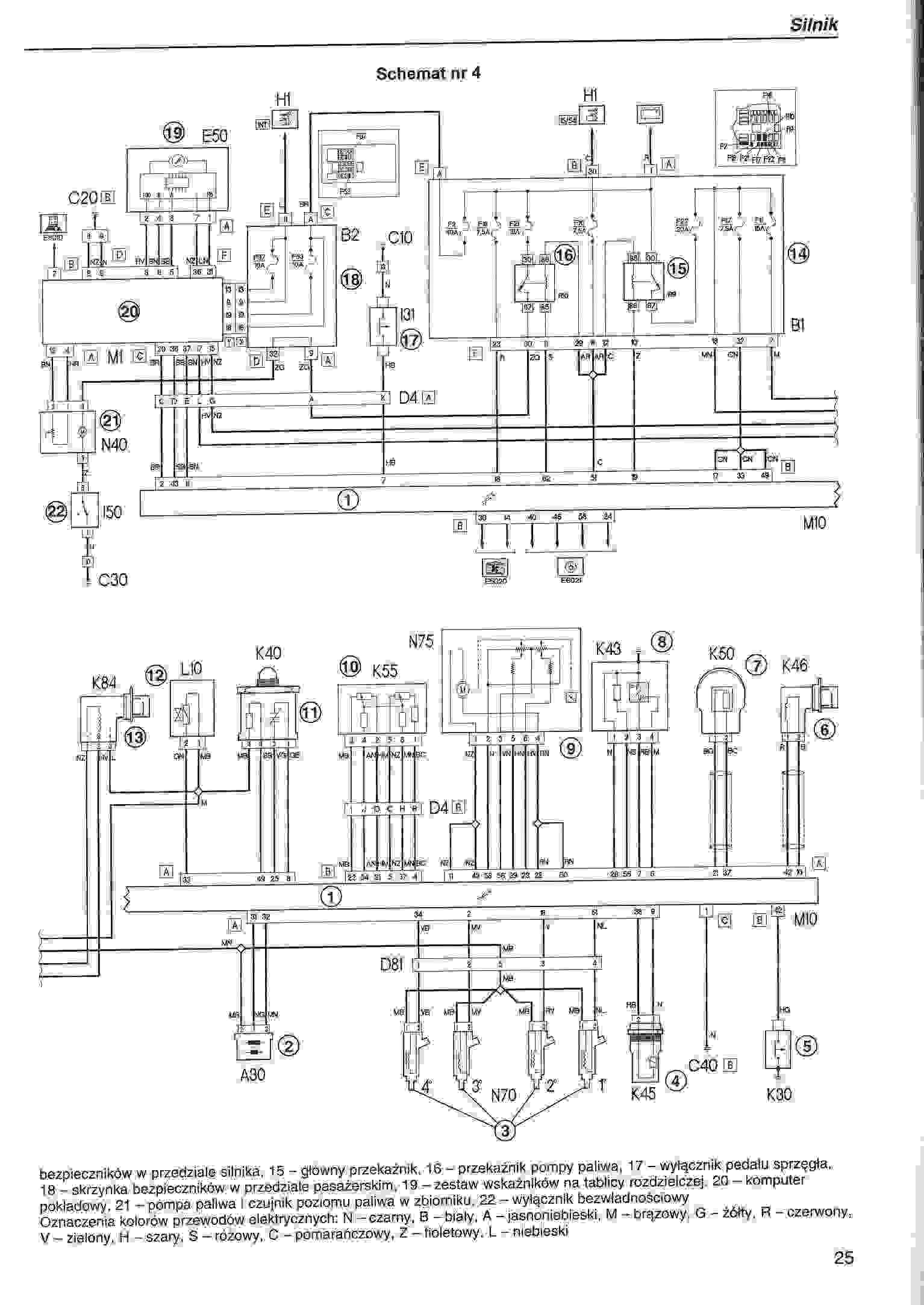

Witam!
Mam punto 1.2 16V i wogole nie mam podlaczonego:/
Gdzie go podlaczyc?
ma ktos schemat?
Bardz prosze o pomoc.
Pozdrawiam.
Mam schemat, ale nie wiem ktory to, chyba ze to nie ten schemat...
