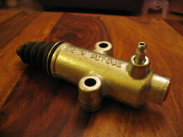

sprzęgło pewnie się kończy , miałem to samo ...
jak ktoś chce odpowietrzać to jest to do zrobienia ,
trzeba wyciągnąć akumulator i odkręcić to co pod nim lub z kanału próbować poluzować odpowietrznik przy wysprzęgliku wink.gif

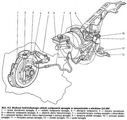

a dał byś rade przesłać schemat gdzie ten wysprzęglik sie znajduje ??
Wdzieczny bym był
wg. opisu , czyli pod akumulatorem przy skrzyni
> element nr 5
