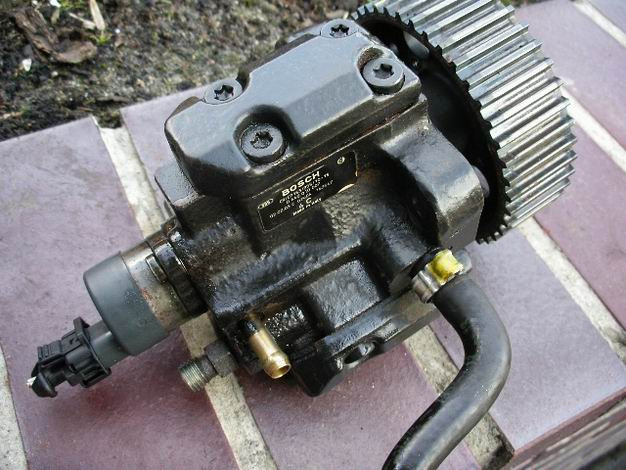

a gdzie jest ten elektrozawór?? gdzies w pompie czy przy niej ma ktoś może fotke??
278880096-uk%B3adpaliwowy.JPG > a gdzie jest ten elektrozawór?? gdzies w pompie czy przy niej ma ktoś
> może fotke??
To nie jest elektrozawór tylko zawór mechaniczny sprężynka i tłoczek nr 12 na rysunku ma za zadanie utrzumywać stałe ciśnienie na railu.
a żeby wymienić pompę nie trzeba rozkrecac silnika .
Jedyna "trudność" to trzeba zrzucic pasek rozrządu bo od niego jest napędzana pompa
> tłoczek ma za zadanie utrzumywać stałe ciśnienie na railu.
> napędzana pompa
No tak znow cos pomylilem...hmm... wink.gif czyli jak kupie pompe ten zawor tam bedzie tak?? p.s. dzieki za rysunek;)
> No tak znow cos pomylilem...hmm... czyli jak kupie pompe ten zawor
> tam bedzie tak??
No chyba że ktoś go wykręcił.
Sorry nakłamałem cię ten zawór jest sterowany jednak elektrycznie.
