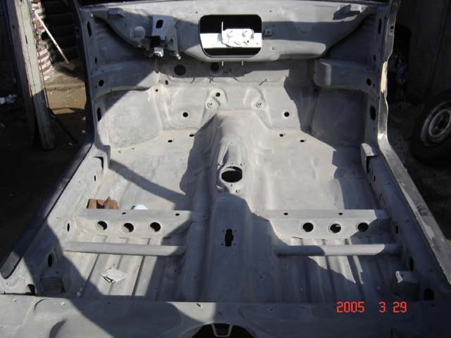

Mam pytanie co trzeba zmienic i jak to wyglada mniej wiecej przekladajac kierownice z prawej na lewa strone w SC/CC i mniej wiecej koszty czesci....
ew. jak przypuszczacie jak nie wiecie co i jak do wymiany co wspawac co wyciac??
co z pompa hamulcowa?? itd...
tak to wyglada czy nie starczy wywalic jednej dziury i przespawac mocowanie kierownicy??

Mi sie wydaje,że to nieopłacalne.Ściana grodziowa pewnie do wymiany (choć nie jestem pewny),przekładnia kierownicz,przewody hamulcowe,(pompa chyba nie hmm.gif)kompletny mechanizm wycieraczek z ramionami i piurami,reflektory,wszelkiego rodzaju linki(sprzęgła,gazu,otwarcia tylnej klapy,i nie pamiętam co jeszcze.Kiedys przekładalismy na warsztacie GALANTA98'i wyszło tam od groma kasy i nakładu pracy.Niech wypowiedzą sie jeszcze inni.Pozdrawiam

napewno jeszcze: deska rozdzielcza, instalacja,

Wypada mnóstwo haseł i linków, niektóre z nr gg albo telefonów ... wychodzi na to, że im droższe auto, tym bardziej się opłaca ... koszty robocizny jakie znalazłem, to od tysiąca do dwóch ... plus części no i przegląd techniczny wink.gif A rzeźby jest kupę, poczynając od układu kierowniczego, poprzez głupie zamki drzwiowe a kończąc na lampach zlosnik.gif Już nie wspominam o ABS,klimie, wspomaganiu i ch ... wie czym. Daj se spokój no.gif
EDIT :
Taki spis :
- deska rozdzielcza (kokpit-konsola)- sprawdź kolor
- konsola środkowa ( tam gdzie jest dźwignia zmiany biegów i ham.ręcznego)
- nakładki słupków przednich i progów ( czasami w tych nakładkach znajduje się dźwignia otwierania maski, otwierania bagażnika i wlewu paliwa)
- linka otwierania maski
- linka otwierania wlewu paliwa
- linka otwierania pokrywy bagażnika
- zamek maski
- wykładzina dywanowa ( w angliku wytłoczenie gumowe jest po prawej stronie )
- nagrzewnica - komplet
- przekładnia kierownicza
- pedały
- belka mocująca konsolę
- przewody do pompy wspomagania ukł.kierown.
- układ wycieraczek szyb wraz z ramionami i silniczkiem
- podszybie plastikowe
- serwo hamulcowe
- przełączniki otwierania szyb wraz z obudową ( w drzwiach)
- dźwignia hamulca ręcznego
- reflektory
- instalacja elektryczna
- AIRBAG pasażera
