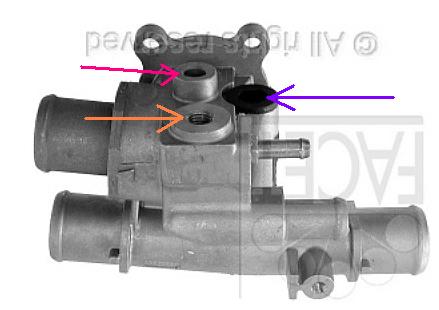

Gdzie znajduje się czujnik temperatury w termostacie??
Chodzi mi o ten czujnik który podaje temperaturę na deskę rozdzielczą (drugi w termostatach w bravo 1.6 przed FL odpowiada za włączania wentylatora chłodnicy)
Z tego co wiem (niewiele widać w gąszczu przewodów) to czujnik do wentylatora chłodnicy w miejsce gdzie wskazuje pomarańczowa strzałka, ale pytanie gdzie wchodzi czujnik od deski rozdzielczej w Bravo 1.6??? Jest ktoś na bieżąco z tematem??? (jaki to czujnik? niebieski? czerwony?)
Pozdrawiam i czekam na sugestie

czujnik odpowiadający za włączenie wentylatora chłodnicy jest wkręcony do chłodnicy!!!
W termostacie jeden czujnik podaje temp do wskaźnika a drugi do kompa.

OK to mam wkręcony ten do wentylatora chłodnicy na 90% wskazuje na to pomarańczowa strzałka.
Chodzi mi o to w którym miejscu wkręcony jest czujnik do kompa (w konsekwencji na deskę rozdzileczą)???

jak pisłem wcześniej czujnik od wentylatora chłodnicy wkręca się do chłodnicy i jest on połączony z wentylatorem, więc nie mogłeś wkręcić tego czujnika do termostatu. Któy idzie do deski to nie wiem....może odepnik jeden a potem drugi i zobaczysz kiedy wskazówka opadnie.
Pozatym czujnik od kompa jest osobno i czujnik od deski też osobno.......i te czujniki wchodzą do termostatu (komp i deska)

Jak w takim razie wentylator się włącza i chłodzi chłodnicę - na podstawie temperatury płynu w chłodnicy? (tak by się wydawało skoro czujnik jest wkręcony w chłodnicę....) czy dostaje od termostatu jakiś sygnał???

Wkręcony mam już jeden czujnik i z tego co tłumaczysz to on podaje wskazanie do komputera? ale w moim termostacie są (były) 2 czujniki, drugi, którego nie mam odpowiadał za wskazanie temperatury na desce - wskazówka leży bo nie mam go i nie wiem w które wolne miejsce ma iść.

o ile dobrze pamiętam to czujnik odpowiadający za wskazówkę w zegarach to ten który wskazuje pomarańczowa strzałka na twoim obrazku. Po pracy jeszcze ci sprawdzę na 100%

tak to jest zrealizowane...jak temp. płynu w chłodnicy przekroczy 96st to załancza się wentylator...

z tego co pamiętam to te czujniki mają różne gwinty tak ze nie wkręcisz w złe miejsce bo poprostu nie wejdzie.

sprawdziłem. Potwierdziły się moje wcześniejsze przypuszczenia. czujnik od wskaźnik na desce to ten przy pomarańczowej strzałce wink.gif
