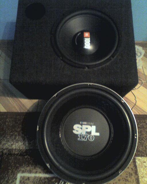

Soundstream SPL170 18 cali.
Witam. Zakupilem taki glosniczek i teraz potrzebuje skrzynie z tym ze nie wiem jaka chodzi mi o skrznie BR jaka powinna miec pojemnosc i jaki BR. Szukalem na google i nic nie ma nawet tego glosnika nie znalazlem tylko w wersji 15 cali. Za pomoc z gory dzieki.

SPL170 wedle producenta ma 15 cali. To ze kolega ma glosnik 18 cali to juz nie wina ani producenta ani nasza. Moze kolegi model ma inne oznaczenie, albo jest jakis skladak...
witam. Gość który sprzedał mi głosnik stwierdził w telefonie do mnie iż głośnik ma 45 cm średnicy nie mniej jednak po wczorajszym odebraniu przesyłki okazało się że głośnik jednak ma 15 cali czyli 38cm membrane i 40cm kosz no ale to oczywiste. Prosze teraz o pomoc gdyż w tym opisie dodanym wczesniej ze strony producenta są dwa rodzaje skrzyn BR jedna stroi głośnik na 40Hz a druga 28Hz wiem ze ta druga czyli 28Hz zejdzie niżej ale która wytworzy większe ciśnienie akustyczne?? może ktoś mi pomóc odczytać dokłądnie opis ?? chodzi mi o pojemność. Bo widze że np ta strojona na 28Hz posiadać ma 2 porty BR 4'x18.5" ale pojemność to ile ??

A kolega chce bawic sie w dB Drag czy tak poprostu jest masochistą ? Bo IMO jakaby nie byla BR to i tak glowe bedzie urywac
chce sie bawic w DBdrag ale sam nie na zawodach bo z czym do ludzi tongue.gif Więc powie mi ktoś wreszcie jak ta skrzynia ma wyglądać bo nie kapuje po angielsku.
3,2 stopa sześć. (UK) [foot^3]=90,6144 litr [l] do tego dwa razy 4 cal (UK palec)=10,16 centymetr [cm] porty bass reflex. Strojenie na 28Hz, podbicie 30Hz. W bagazniku zestroii sie jeszcze nizej... polecana przez producenta do samochodu jest zamknieta obudowa 2.0 ft^3...

czyli pojemność 90,6 litra i dwa BR średnicy 10,1 cm ale jakie długie ??
3.2 ft3 @ 28 Hz (Two
4" x 18.5" ports)
