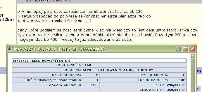

A nie lepiej po prostu zakupić sam silnik wentylatora za ok.130 zet,lub zapodać od poloneza za (chyba) mniejsze pieniądze ?Po co ci wentylator z ramką i śmigłem ... ?
ceny które podałem są dosć atrakcyjne wiec nie wiem czy to jest całe ustrojsto z ramka czy tylko wentylator z silniczkiem. A w przeróbki jakieś nie chce sie bawić. Poza tym 200 jeszcze mógłbym dać bo 400 i wiecej to już zdecydowanie za dużo.
Jakiś czas temu wykonałem podobną operację i jeździłem tak prawie półtora roku. Oczywiście średnio raz w miesiącu wstrzykiwałem strzykawką lekarską w otworek oliwkę. Doraźnie pomagało ale po półtara roku silnczek się zatarł.
Kupiłem cały nowy komplet Valeo za 230 pln. Walczyłem z piszczącym silniczkiem tak długo bo też myślałem że kosztuje ponad 400 pln. te 230 przełknąłem w miare gładko.
> stara cena wiec teraz ok 10% no i sam elektrowentylator
dokładnie, teraz w ASO elektrowentylator Valeo kosztuje 333 zeta a w sklepie moto Fiata 270. Niestety czeka mnie chyba zakup.
