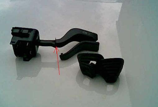

Jako że pewnego dnia pekła mi gumka (świntuchy, wiem co pomysleliście zlosnik.gif) ta karbowana, która siedzi na wyłaczniku kierunkowskazów postanowiłem udać się na szrot w celu wykombinowania czegoś. W związku z tym, że pobliskie i dalsze również szroty mieliśmy objeżdżone skusiliśmy się na daleki wypad na złom do Kurowa tak zachwalany rok temu przez kolegów. Wsiedliśmy z "koleżanką od Golfa" do Golfa smile.gif i w drogę. Uwielbiam jeździć tym autem bo starszy jest od niektórych tu kącikowiczów, i huk w nim niesamowity ale przynajmniej wiem, że jadę bo słyszę silnik zlosnik.gif Auto to 1,6 TD, idzie jak burza, 160 km/h bez zająknięcia, turbo działa jak wariat, dziś nawet Audice i Mercedesy ustępowały z drogi. Pewnie ze strachu jak się przyciśnie to z tyłu zasłona z czarnego dymu zlosnik.gif Wtryski leją okrutnie ale tylko do wtorku bo już kupione i wymieniam zlosnik.gif

Gumki rzeczywiście nie da się zdjąc bez robierania wyłącznika. Szanse na ponowne złożenie określiłem jak 1:10 więc nawet nie próbowałem zlosnik.gif Ale przyjrzałem się dokładnie i wpadłem na pomysł. Skoro nie da sięzdjąc gumy bez wyjęcia wajchy to może da się samą wajchę rozebrać. No i kurna da się smile.gif Wystarczy włożyć mały śrubokręcik w miejsce oznaczone strzałką, odblokowac zatrzask i wajcha się rozpoławia wyraźnie odchudzając się. Na focie widać rozpołowioną wajchę w dwóch częściach oraz obie gumki:
Gumka schodzi swobodnie (prawie wink.gif ) i dzięki temu mam mój śliczny przełącznik i nówkę gumkę smile.gif
