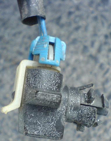

i jeszcze co to jest i gdzie powinno być bo właśnie znalazłem wiszące między kołem a zderzakiem po stronie kierowcy

czujnik temperatury od TID'a Powinien byc w otworze po lewej stronie zderzaka, pod halogenem, od wewnetrznej strony
20.GIFdzięki.
będę szukał
