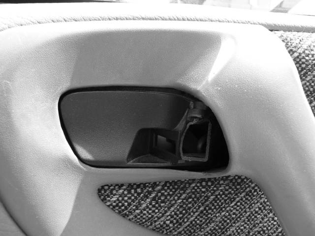

Czy my na pewno mówimy o tej samej klamce? Ja myślę, o tej od środka (wewnętrznej) w przednich drzwiach. Spod tapicerki wystaje tylko ta rączka do otwierania drzwi.
W załączniku jest klamka (z urwaną rączką), o którą chodzi.

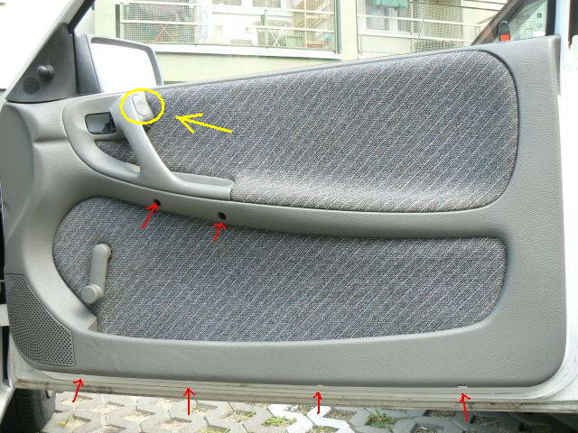

W załączniku dodałem zdjęcie drzwi - zaznaczyłem tam, gdzie są wkręty mocujące.
Widać 6 wkrętów (4 na dole i 2 pod rączką).
Możesz wskazać, co i gdzie jeszcze może stanowić problem przy zdejmowaniu tapicerki.
Czytałem w jakimś wątku o problemach ze zdejmowaniem korbki opuszczania szyby... Już się boję frown.gif

jak sie nie myle to jeszcze wkret jest pod zaslepka (zalacznik)
Dziękuję za wszystkie odpowiedzi. Jutro zabieram się za to smile.gif Mam nadzieję, że z pokrętłem nie będzie problemu...
