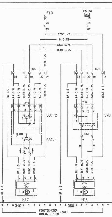

Witam! Pisze do Was raz jeszcze w zwiazku z montazem elektryki. Poniewaz zrobilo sie cieplo moge w koncu przysiasc przy asterce... smile.gif I tak sobie rozkminiam po woli co i jak podlaczyc i wszystko mi sie miesza. na schemacie jest pokazany kabelek prodowy czerwono-zolty ktorego ja nie mam sick.gif na zdjeciach widac jakie mam kabelki przy przelacznikach. moze ktos bedzie wiedzial jak to polaczyc, czy trzeba prowadzic prad do dzwi lewych i prawych oddzielnie itp. Za zalozenie tego gosciu chce 200 zl frown.gif juz sie zastanawiam czy tego nie sprzedac... oslabiony.gif prosze o pomoc.

--nie jestem pewien tego co pisze bo nie mam schematu i pisze z pamięci bo wczoraj właśnie to rozkręcałem zeby.GIF --
czerwono-zolty idzie do silnika z instalacji jest tam też
niebiesko-czerwony, brązowy, i chyba zielony zaraz poszukam więcej i napisze smile.gif)
fotka autorstwa kolegi zero skreśliłem to co na razie nas nie interesuje
Kabel czerwono-żółty(stały plus) jest podłączony bezpośrednio do silniczka. Musisz też podłączyc czarny (plus po stacyjce) oraz brązowy (masa).Podobnie w drzwiach pasażera, plus jeszcze dwa kable między drzwiami kierowcy a pasażera. U mnie w astrze C16NZ z 1992 bezpiecznik nr 15 jest oznaczony jako do el.szyb a we wszystkich schematach jest nr 10 i 7.

musisz doprowadzić czerwono żółty(stały plus przez bezpiecznik F10(30A ) do obu drzwi, czarny(plus po stacyjce przez bezpiecznik F7(10A)) do obu drzwi, brązowy(masa) do obu drzwi i zrobić połączenie między drzwiami przewodami niebiesko czerwonym(z przełącznika kierowcy pin 3 na pin 3 drzwi pasażera ) i szaro zielonym(też z przełącznika kierowcy pin 4 na pin 4 drzwi pasażera.) zrób zdjęcia wszystkich wtyczek.
ps. uzupełnij podpis 270751858-jezyk.gif bo nawet nie wiem jaki masz silnik. jak będzie trzeba to rozmontuje swoje drzwi i porobię zdjęcia smile.gif) ale raczej się bez tego objedzie zeby.GIF
