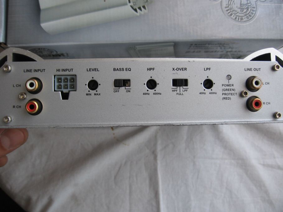

kupiłem wzmacniacz Magnat 2200 i podłączyłem zaśilanie i mase i czy po podłączeniu + i - powinnła palić sie już dioda powerczy jeszcze muszę podłączyć pod radio bo wydaje mi sie że jest walniety wzmacniacz bezpiecznik sprawdzałem dobry zdjecia wzmaka dołaczam
zgóry dzieki za odpowiedz
musisz podlaczyc + , - i "remote" ktore podlacza sie pod radio. inaczej wzmak nie odpali.

we wzmaku jest przyłącze remote. dochodzi tam "+" 12V z radia (przewaznie niebieski kabelek przy radiu) aby wzbudzic piec ok.gif

ok dzieki jak niewiem co to powiedz mi jeszcze poco i dzie ten cienki kabelek pomiedzy czinczami
wlasnie on jest do połączenia miedzy radiem a wzmakiem. załącz gygy wink.gif

wzmak sie włączył ale podłączyłem do radia te czyncze i do wzmaka i podłączyłem głośniki mdo wzmaka i nic ???
czy musze coś w radiu przestawić żeby dzwiek wyszedł na te wyjścia z tyłu radia???
> tyłu radia???
a kable odcięte od kostki :> sprawdź czy podłączyłeś pod dobre kanały 270751858-jezyk.gif

I ja się dołączę. Podłączyłem zasilanie i wzmak działa. Teraz jak podłączyć głośniki?? Czy powinny być podłączone z ISO i ze wzmacniaczem razem czy kable od ISO odciąć? Mam obecnie tak: RCA do radia -> RCA do wzmaka -> głośnik do wzmaka i nie działa.
ze wzmaka + do aku, - do masy remote do radia. radio i wzmak polaczyc kablami rca, i ze wzmaka glosnikowe do glosnikow. musi dzialac albo cos jest zepsute ( ew sprawdz czy w radiu nie jest wyjscie out wyciszone )
