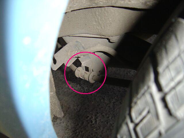

Witam.
Odnalazłem wątek, w którym poruszono tą kwestie. Przyczyną może być uchwyt linki hamulca ręcznego w tylnej belce, niestety link do fotek nie działa, ma ktoś może jeszcze to zdjęcie. A jeżeli to nie linka to co ?? Zawieszenie skrzypi tylko podczas dużego obciążenia auta na dość znacznych nierównościach. Pozdrawiam.

Bardziej obstawiam ze skrzypi to (patrz zalacznik)
ja mialem wytarty pancez.
Dalem tam sporo smaru i w miejscu gdzie kolega zrobil fotke i nic nie skrzypi! zeby.GIF
