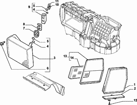

Szybkie pytanko do manuala z montażu filtra przeciw-pyłkoweg
Link do manuala
Czy ta ramka czarna otaczająca właściwy filtr przeciwpyłkowy to jest część filtra, i zawsze się ją kupuje wraz z filtrem -- czy też to jest odzielna część którą trzeba dokupić w ASO?!
> Jest to oddzielna część, którą zakupisz w ASO
No to kto mieszk blisko to proszę zapytac jaki to ma nr i ile kosztuje
Poz 1,13,14 są wspólne

dokladnie to samo widze ze to raczej wystepuje w calosci nie oddzielnie
Korzystam z zadanego pytania i dodaje swoje: Czy ta ramka jest konieczna i niezbędna, czy istnieja takie praktyki w zakładach naprawczych, że montują sam filtr bez tej ramki - właśnie wczoraj spotkałem sie z takim przypadkiem w samochodzie wujaszka podczas czyszczenia klimy. Po odkręceniu pokrywki filtr po prostu wyleciał sam - jest bez ramki - wymieniany niecały miesiąc temu. A u mnie jest w ramce i delikatnie wcisniety na swoje miejsce - a przynajmnjiej sam nie wylatuje po odkręceniu pokrywki.

Ostatnio zakładałem u siebie filtr i miałem kształt taki jak na zdjęciu. Nie miałem potrzeby montowania dodatkowo ramki.

Masz na fotkach dwa rozne wersje filtra. To biale z czarna ramka kosztowalo mnie wtedy 99zl pad.gif
To czarne nieco wczesniej kosztowalo jakies 70 (to chyba weglowe bylo)...
Ostatnio kupilem sam wklad bialy na allegro za 35zl. Tak wiec teraz wywale z czarnej ramki zabrudzony papierowy wklad i wrzuce ten nowy.
Nie wiem czy sama ramke dostaniesz w ASO. Powinienes dostac bialy wklad (moj byl ricambri originali czy cos takiego) oraz ten weglowy.

Więc już wszystko wiem doładnie- byłem dzisiaj w ASO i zakupiłam filtr taki sam jak jest w manualu- i teraz najważniesze w ASO sprzedają tylko filtr razem z ramką- cena niestety jest spora 94zł pad.gif
Mój fiterek wygląda teraz tak:
I rozmawiałem z servisantem- który powiedział mi, że co prawda ASO sprzedaje tylko filtry z ramkami- ale jest też możliwość kupienia "podróbki" - i wtedy są to już same filtry bez ramek- warto już za drugim razem takowy kupić bo cena bedzie groszowa już wtedy ok.gif
No i miałem rację bo sam szukam ramki..........
Jesli ktos ma takową to chętnie kupię płacąc za przesyłkę
Można kupić sam wkład albo wkład z ramką. Obie wersje powiiny być dostępne w ASO. Ja nabyłem węglowy z ramką który się okazał tańszy od niewęglowego bez ramki. niewiem.gif dziwne.
Ramka jest konieczna do zamontowania filtra.

Jak kupujesz ramke, to dostajesz ją razem z filtrem. Ja w zeszłym roku płaciłem za komplet 115 zł.

Tyle tylko, że do tego potrzebujesz dodatkowo taką listwę prostokątną, tak a by filtr nie wyleciał z ramki.
