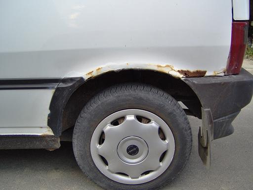

Ja mam 1991r i w chwili zakupu wyglądał mniejwięcej tak
ale włożyłem trochę pracy, i wygląda troszkę inaczej(ale to można sprawdzic na mojej stronce)
