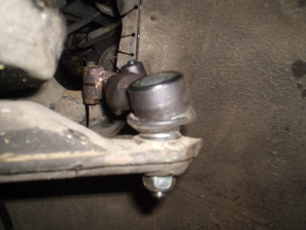

Witam!
Może sie nię znam ale wydaje mi się że chyba jest żle zamocowana, czy tak ma być?
krzywo jest grinser006.gif chyba ze z moje oczy juz zupełnie siadły
Jezeli kolanie sa skrecone a drazek jest takustawiony to jest zle
Tak sie przygladam i napewno jest nietak : powinien byc w plaszczyznie dalszej sruby a ten jest przekrzywiony ... czyli nie jest optymalnie zalozony
było coś o tym już...
Jeśli tak wygląda przy WYPROSTOWANYCH kołach to faktycznie trochę krzywo. Zauważ jednak że przy skręcaniu końcówka na "grzybku" odchyla się w jedną i 2gą stronę...

Zauwaz ze ona jest w roznej plaszczyznie przykreconaniz caly drazek kieroniczy a to nie zalezy od skrecenia kol

No tak po to jest ta koncowka i guma 893goodvibes.gif ale przy nieoptymalnym zalozeniu koncowka sie szybko wybije (bo zalozona jest zle) albo co gorsza urwie crazy.gif

Tak wygląda przy wyprostowanych kołach, czyli jest źle tak jak myślałem. Czy trzeba to ustawić poprawnie? czy nie przestawi sie zbieznośc?

No dobrze bybylo bo jak wczesniej pisalem moze sie szybko wytluc i szkoda bylo roboty. A gdzie to robiles ? sam zakladales? Ustawiales zbieznosc i nic nie mowili mechanicy icon_eek.gif? jak robiles w jakims zakladzie to reklamuj

wystarczy obrocic o gdzies 20stopni(tak by byla w pionie a nie skrecona) .. raczej nie powinno sie przestawic .. ale jak robiles w zakladzie u mechaniora to reklamuj

No wlaśnie robiłem w zakładzie. W sumie to niechciałbym juz do nich jechac i zrobic to samemu mad.gif

Do poprawy. Mialem podobnie po regulacji zbieznisci. Gosciowi sie przekrecila gdy regulowal i nie zauwazyl (lub nie chcial). Kazalem poprawic i zrobili bez gadania.

No chyba ze masz daleko albo jakis inny powod ze nie chcesz jechac tak to bez gadania jak kol. RobertV mowi pewno nie chcialo mu sie zalwazyc a tak to niech po ustawieniu zbieznosc lookna ibedziesz mial pewnosc nie ma sie co litowac ... wzieli kase ..to ponosza jakas odpowiedzialnosc dobrze ze nie sa lekarzami spineyes.gif

nom masz racje i przejade sie jutro do nich niech zrobią jak sie należy
