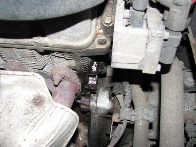

Od chwili zakupu dreczy mnie pewien wyciek - patrz załącznik. Co to może być? To jest w miejscu gdzie rura od chłodnicy łączy się z blokiem silnika- tka mi się wydaje.
Sprawdzałęm oleju nie bierze w bagazniku znalazłem pustą butelkę po płynie chłodniczym po porzednim właścielu.
Czy to coś poważnego?
Wymień oring od strony cewek i będzie ok.gif. Kosztuje "grosze" i robota prosta nawet dla laika.
> oring pod cewkami -uszczelniacz starego aparatu zapłonowego-to olej
