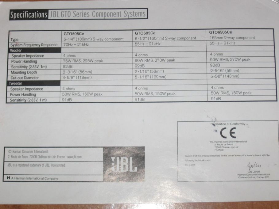

mam takie pytanie ile powinien mieć RMS wzmacniacz do tych głośników zdjecie dołaczam to są te w środku GTO605Ce tam jest napisane że mają 90RMS ale to chyba wszyskie razem to zabardzo niewiem jaki wzmacniacz ma być do nich RMS z góry dzięki

Mam podobny zestawik. Generalnie wytrzymaly bardzo mocne wzmaki. Wszystko zalezy jak glosno chcesz sluchac. Opitimum to imo prawdziwe 4x50
tak żeby ładnie grały i w miare głośno to ile ma być tych rms??? na wzmacniaczu

Sporo razy już było. Wzmacniacz powinien mieć parenaście RMS więcej niż głośniki, nie należy go słuchać na maxa oraz słuchać gdy słyszymy już zniekształcenia.
> niż głośniki
To przepraszam - w dwóch tysiącach za wzmacniacz się zmieści (skoro głośniki mają 90W to wzmak 4 kanałowy musiał by mieć 4x100W RMS grinser006.gif) ???
Kup jakiś 4 kanałowy 4x50/4x65W i będziesz zadowolony (Carpower, JBL, Blaupunkt, Signat).
