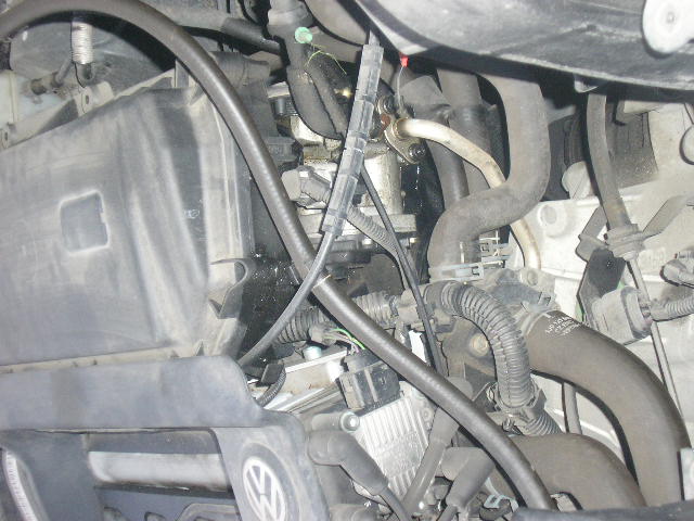

Witam!
Zakupiłem pare dni temu Vw Bore z silnikiem 1,4 16v
W pewnym miesjcu jest wyciek,słyszałem że to typowe dla tych silników,mam pytanie czy ten wyciek jest groźny i jakie koszta i czy mozna sobie to samemu zrobic.
ponadto zauwazyłem że przy rozruchu po puszczeniu kluczyka jest taki dziwny krótki sgrzyt,pisk,nie wiem jak to nazwac,cos podejrzewam z rozrusznikiem,lub paskiem,może ktos miał taki przypadek
dziekuje i pozdrawiam.
Nie jest to typowe!!!
Może to być pozostałość po zaciągnięciu oleju przez odmę (w zimie w tym silniku może to się zdarzyć jeżeli często jest niedogrzany - poszukaj w archiwum tematu ma temat odmy tudzież jej zamarzania)
W każdym razie oleju w tym miejscu nie powinno być, zauważyłem, że wilgotny jest nawet przewód podciśnieniowy do serwa. Sciągnij przepustnicę i obadaj co jest nie tak (może nie ma takiej metalowej (chyba alu) usczelki), wyczyść wszytko. Możliwe, że potrzebne później będzie zaadoptowanie przepustnicy na VAG bo mogą wariować obroty. Jeżeli się tego boisz to ściągnij obudowę filtra powietrza i zaglądnij tam od góry (dam głowę, że masz tam wszystko zasyfione oliwącrazy.gif).

No jesli chodzi o silnik,ja mysle ze nie jest tak tragicznie,napewno dużo lepszy byłby 1,6 no ale taki mi sie trafił
no i mysle ze dla niewymagajacych w zupełności wystrczy taki silnik.Jesli chodzi o odme i jej zamarzanie,to nie sądze zeby to był jakis powód,w kraju jakim mieszkam nie ma zim ani mrozów,wiec niesadze zeby bylo to z tym zwiazane
W sobote bede miał chwile to pożżadnie sie przyglądne i poodkrecam to i owo zlosnik.gif
