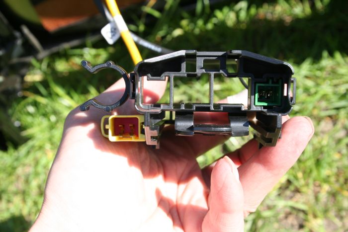

Mam boczne poduchy i napinacze a moja kostka wygląda tak :
> Pozdrawiam
No i wlasnie do tego zoltego gniazda wchodzi prawdopodobnie wtyczka od bocznych poduszek a napinacze i podgrzewanie jest sterowane przez ta czarna plaska kosc.
