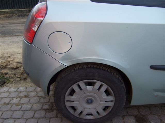

Ostatnio jakis patafian przytarl mi stilaka - wgiete i porysowane sa tylny blotnik i zderzak (wkleje potem zdjecie). Jutro jade do rzeczoznawcy (sprawca jest ubezpieczony w PZU), pytanie jakie mam w zwiazku z tym brzmi: gotowkowo czy bezgotowkowo? Czy ktorys warsztat w Warszawie jest szczegolnie godny polecenia / odradzenia (myslalem o carservisie)?

Podobno powinno malować się cały element. Albo ja czegoś nie rozumiem, albo ten element to pół prawej strony smile.gif Wedle moich obserwacji ciągnie się od drzwi, dochodzi do bagaznika, a na górze idzie obok dachu aż do przedniej szyby... Całe toto ma być malowane?

jak do pracy weźmie sie dobry lakiernik , to pomaluje do krawędzi i nie będzie widac sladu. ja robiłbym bezgotówkowo.
Ja teraz to bym chyba tak zostawił.
Ale skoro ma być z OC sprawcy to trzeba zrobić
Co tam mówić ja z carserwisu jestem tak sobie zadowolony. Bo sporo przy robocie napsuli (he he he) tego co było dobre i musieli naprawiać. Ale tu jest sytuacja, że nic nie będą rozbierać w środku więc chyba poradzą sobie.
Co do lakierowania i dobrania kolorku i spasowania blachi do blachi i drzwi zrobili ok
ja bym to zostawil. Powloka nienaruszona , szkoda czasu na pierdoly smile.gif
uwaga (!) bude samochodowa dzieli sie na 2: elementy ruchome i nie. Elementy nieruchome "prostuje" sie poprzez nalozenie szpachli. (drzwi , maski itp sie "klepie" )
Jak chcesz to robic "zgodnie z litera prawa" nazwijmy to w ten sposob, to nakleja ci dziadostwa na boczek.
No niezupelnie, widac w paru miejscach blache. Poza tym serce boli jak patrze na pokiereszowany samochodzil...

Niezupełnie - po prostu wtedy, gdy elementy trwale przymocowane do nadwozia nie dają się naprawić przez zgrubne wyklepanie i zaszpachlowanie (chociażby z takiego powodu, że przy większych uszkodzeniach ilośc tej szpachli mogłaby byc liczona w kilogramach hahaha.gif). Jak inaczej chciałbyć naprawić np. trochę mocniej uszkodzony tylny błotnik w takim aucie jak Stilo? hmm.gifniewiem.gif
Plus ewentualnie wycieniować sąsiednie ok.gif - bo może być widać różnicę. Do malowania masz tylny zderzak i tylny prawy błotnik - na obydwu lakier jest uszkodzony.
> Albo ja czegoś nie
No, dokładnie tak jest ok.gif - poza tym w przypadku prawidłowo przeprowadzanej naprawy drzwi po prawej stronie powinny zostać wycieniowane, żeby nie było widać różnicy między nimi a błotnikiem. W zasadzie więc do malowania jest cały bok poza przednim błotnikiem. zlosnik.gif
Inna sprawa, że jeśli lakiernik zna się na swoim fachu, to całkiem możliwe, że będzie potrafił pomalować kawałek tylnego błotnika w miejscu naprawy i wycieniować to do reszty, a potem tylko położyć klar na błotnik (do linii szyb) i zapolerować przejścia. Nie każdy umie zrobić coś takiego dobrze. W każdym razie tak czy inaczej rozliczałbym to bezgotówkowo - chyba, że chcesz skasować pieniążki i nie naprawiać w ogóle. Jeśli ma to być naprawione porządnie, to może kosztować całkiem konkretne pieniądze.
I jeszcze jedna uwaga: przy odbiorze sprawdź oglądając czyste i suche auto w świetle słonecznym pod różnymi kątami, czy nie ma różnic w odcieniach lakieru w okolicach naprawianych elementów. Metaliki mają to do siebie, że nawet jeśli patrząc na wprost z boku wygląda wszystko OK, to już pod kątem sąsiednie elementy potrafią się znacznie różnić - i nie słuchaj tłumaczeń, że tak ma być. Tak nie ma być - w przypadku poprawnie polakierowanego auta nie może być mowy o żadnych różnicach w odcieniach lakieru ok.gif

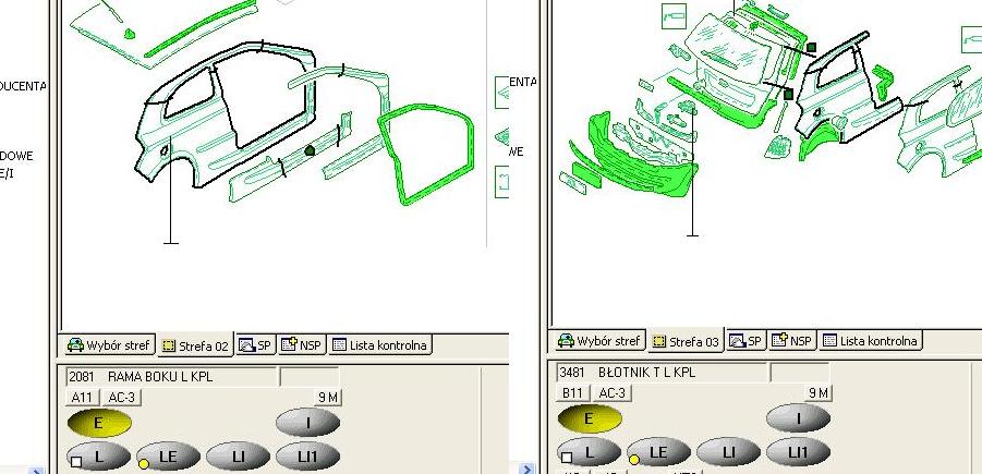

W konstrukcji Stilona występuje Rama względnie Błotnik (poprzeczne linie wskazują możliwe miejsca cięcia).
PS
nareszcie ktoś kto wie o co biega,
a nie kg szpachli.
Blacha stilowozów jest na tyle miękka, że zastosowanie zbyt dużej ilości szpachli i ewentualne lekkie przygniecenie będzie się wiązało z pękaniem i odpadaniem tejże szpachli.

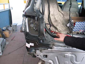

ja nie miałem mega dzwonka a wycieli dam fotę zaraz
lekki dzwonek w korku dostałem w lewy tył drzwi tył się otwierały ale dotykały do błotnika, podłoga w bagażniku nie ruszona, k;apa lekko wgięat w samiuśkim rogu crazy.gif i pocieli

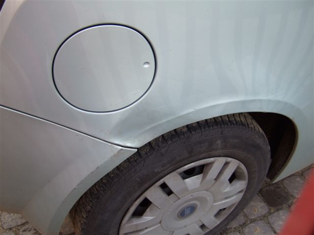

A wiec CS jest szczegolnie godny *odradzenia*. Dawno nie widzialem tak spapranej roboty. Przyjrze sei dokladnie jak bedzie szansa umyc auto (jak odbieralem tez padal deszcz i nie zauwazylem wszystkiego od razu).
Co udalo im sie schrzanic:
- drobinki kurzu przyklejone do powloki
- zostala zashnieta kropla (wisi sobie jakby zaraz miala spasc)
- lakier na koncu blotnika, przed polaczeniem ze zderzakiem, na szerokosci pol centymetra jest wyraznie grubszy niz na pozostalych elementach
- zle przymocowane nadkole
Pytanie moje: oczywiscie maja swiety obowiazek zrobic naprawe porzadnie?
Skasowali za ta usluge OC sprawcy na 2500zl, swietnie wydane pieniadze PZU. Wzrost cen skladek nie bedzie juz dla mnie nigdy zaskoczeniem.
