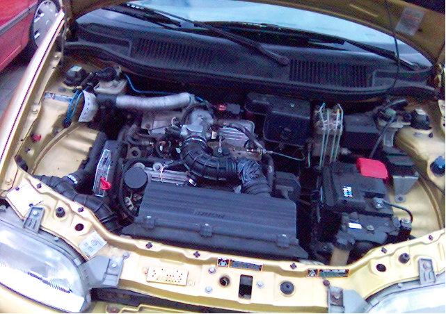

tak oto wygląda u mnie pod maską
jak widać do demontażu uklad wtryskowy żeby rozebrać ssący a potem wydechowy i już mamy dostęp do śrub mocujących nagrzewnicę smile.gif
to się zgadza u mnie to kot z psem mógłby się poganiać pod maską wink.gif no a u ciebie to wiadomo
miejmy nadzieje ze proszek wytrzyma
