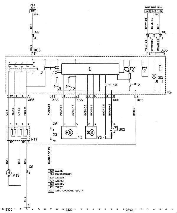

hmm ja mam taki schemat:
gdzie
E31.13 wyłącznik główny klimatyzacji,
S82 prawdopodobny winowajca czyli czujnik zamarzania
wynika z tego jasno że są szeregowo, jakikolwiek wyłączony daje ten sam efekt, czyli kontrolka powinna zgasnąć, ale jeżeli u Ciebie jest inaczej to pewnie coś jest popie%$# w schematach,

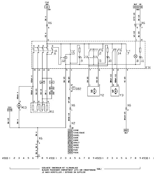

A ja mam taki, oznaczenia jak u Ciebie.
Kontrolka E31.9 powinna się palić i wentylator pracować conajmniej na I biegu (nawet, jeśli był wyłaczony pokrętłem).
Pozdr.
zgadza się, wychodzi na to że schemat mam nie teges, tyle że ja mam od MY 98/5 a może Twój jest od MY2001? nieważne, teraz przynajmniej wiadomo że może tak działać i pewnie to będzie przyczyna, dzięki
