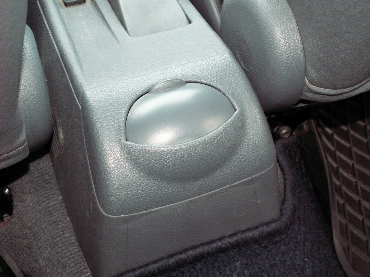

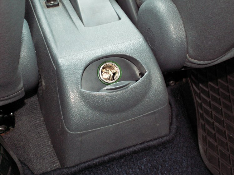

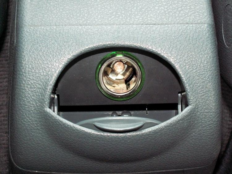

Obiecane fotki.
Na pierwszej z nich - niby taka sobie normalna popielniczka dla pasazerow z tylu
Drugie foto - po otwarciu pokrywki okazuje sie, ze to jednak nie popielniczka, ale schowane gniazdko smile.gif

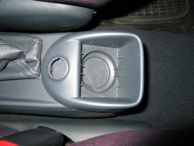

Zapewne chodzi Ci o to, prawda? Tutaj akurat jest pokazane bez gniazdka, ktore trzeba bylo dokupic osobno:
Wiem ze bylo cos takiego do kupienia, ale mnie niepotrzebny byl ten stojak na napoje, poza tym tam gniazdko jest na wierzchu. Dlatego sobie wykombinowalem takie rozwiazanie, popielniczka byla mi do niczego nie potrzebna, a fajnie sie to gniazdko teraz chowa gdy jest nie uzywane smile.gif

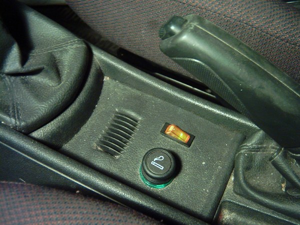

Zrobiłem sobie tak:
Włącznik steruje gniazdkiem w bagażniku (zasilanym z dodatkowego kabla od aku) czyli mogę np. wyłączyć lodówkę przy dłuższym postoju, etc...
