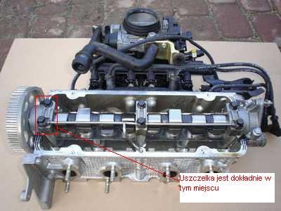

Chyba nie odkrecales pokrywy zaworow?
Bo jesli tak, to na walku jest miejsce na klucz (jakis duzy - 24 co najmniej). Tak wiec lapiesz tym duzym kluczem za walek no i malym odkrecasz kolko pasowe.
Mysmy odkrecali w ten sposob, ze duzy klucz poszedl w imadlo i dopiero. No ale walek caly byl na wierzchu.

jeśli chodzi o koło zębate na wałku rozrządu - to trzeba je zablokować np jakimś dużym śrubokrętem - włożyć go w jakiś otwór koła i zeprzeć w jakimś miejscu na głowicy lub bloku silnika smile.gifwaytogo.gif

Nie wiem czy jakos unieruchomisz walek bez zdejmowania pokrywy...
Uszczekla pod dekiel to kilkanascie zeta - to chyba nieduzo. A przy okazji mozna sprawdzic luzy zaworowe smile.gif

Tak to normalna sruba-tak jak kolega wczesniej radził zdejmij pokrywę rozrządu i złap za właek-wiecej siły-napewno sie nie ześlizgnie no i pewniejsze działanie-ja przy wymianie luzuje jeszcze te dwie M6 wtedy Zimmering wychodzi lekko a nowy łądnie pasuje wink.gif

przynajmniej warto tak spróbować jak ktoś faktycznie nie chce ściągać pokrywy, jednak jej ściągnięcie to tylko 4 śruby co daje pewniejszą możliwość odkręcenia koła zębatego - śrubę odkręca się w standartową stronę czyli w lewo, a przy okazji można podszlifować pokrywę, czyli miejsca gdzie są te 4 sruby - np rozłożyć płachtę papieru ściernego na stole i na niej położyć pokrywę tak samo jak na głowicy i w ten sposób równo przyszlifować te 4 punkty styku z głowicą - ok 0,5-1mm co spowoduje lepsze przyleganie pokrywy do głowicy i praktycznie brak wycieków spod niej..........bo często nawet wymiana tej uszczelki jest nieskuteczna ....

Oring jest od strony cewek .....zimmmering zas od strony koła pasowego rozrządu waytogo.gif

Oczywiście, oczywiście - moja wina, przepalcowanie - oring od strony cewek wymieniłem już rok temu.
