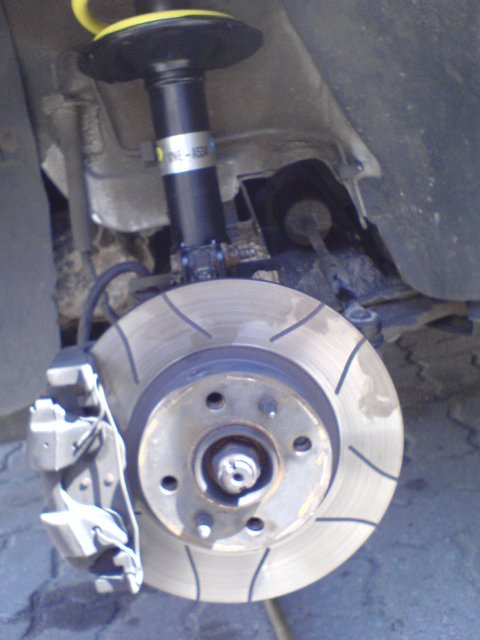

tamte nie wiem jak obliżają ale te
z takiego
robią takiego
Amorki wstawiłem Bilstheiny, sprężyny Apex, wszystko ładnie sie prezentuje i jestem z zestawy zadowolony.

do kropka są 40/40 i 60/40.. te z aukcji są to raczej sprężyny 60/40... a HA znaczy tylko tylnia oś zlosnik.gif na drugiej sprężynie jest VA czyli przednia oś...
do takiej gleby trzebaby zmienić amortyzatory na skracane...
