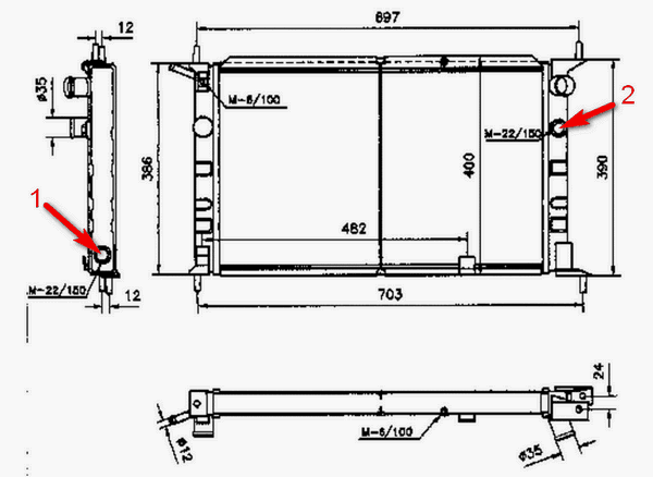

Szukałem w różnych katalogach chłodnicy także w EPC i wg niego numer katalogowy to 13 00 147 (lub 148). Problem polega tylko na tym że wg rysunku z EPC w tej chłodnicy jest jest jeden czujnik temperatury (z boku na dole) a w rzeczywistości są dwa (patrz rysunek).
Czy ktoś wie do czego dokładnie są te czujniki (jeden termostat wentylatora chłodnicy nr kat 13 41 011) a drugi ?
Jeden włącza wentylator chłodnicy (1. bieg, czylioba wentylatory szeregowo) przy niższej temeraturze, a drugi czujnik przełącza wentylatory na drugi bieg (oba wentylatory równolegle) gdy jest cieplej oraz odłącza sprężarkę klimatyzacji gdy juz jest zupełnie gorąco. Ogólnie układ chłodzenia w astrze F przypadku gdy jest klimatyzacja ma kilka trybów działania. Szerzej w wątku tutaj:

Ok dzięki. Też dorwałem schematy i zrobiłem analizę.
Kupiłem też chłodnicę Delphi (280 zł) czeka na wymianę ale załamuje mnie spuszczanie płynu nie wiem czy się przemogę żeby zrobić to własnymi siłami.
Będę jeszcze musiał nabyć uszczelki pod czujniki widzę że w ASo ok. 5zł szt.
