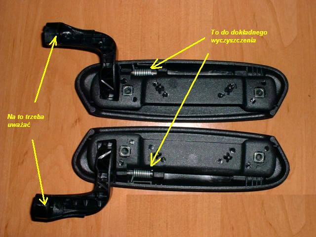

działaj, działaj, najlepiej rozbierz (popsuć nie ma czego) i wyczyść wszystko.
Zardzewiała spreżynka ,przytarta rolka-trzeba tylko uwazac na zaczep ciegna zamka- na końcu rączki- bo jak sie urwie to całosc do wymiany a w najlepszym przypadku do kombinowania wink.gif
