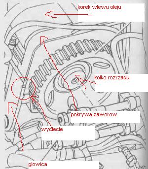

mam tylko jeden problem jeszcze, a mianowicie znak na głowicy żeby ustawić wałek nierządu. gdzie to nacięcie jest?
