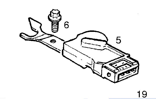

jest to czujnik z wtyczką przy końcu czarnej pokrywki na deklu silnika, tuż przy samym rozrządzie, sam czujnik wygląda jak...otwieracz do konserw -powaga, Możesz sam sobie go zdiagnozować bo jak złapie błąd i świeci check to silnik jest zamulony i nie wkręca się powyżej 4200obr/min - moduł odcina paliwo, pracuje tylko wtedy na sygnale z czujnika wału korbowego, jest to typowa usterka tego czujnika, nic z nim nie zrobisz, tylko wymiana, jego numer [stary] 12 38 915, polecam zamiennik z Helli lub jakiejś _dobrej_ firmy, tani zamiennik szybko padnie, pozdrówka

jeszcze rysunek -wtyczkę to ma na 3piny,
