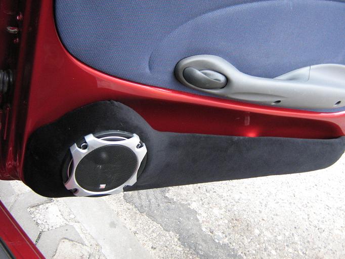

Zrobiłem kiedyś panele i wyszły okropnie frown.gif! Więc musiałem coś wykombinować. Długo myślałem jak zrobić by było dobrze i zrobiłem coś takiego: 279045657-IMG_1214.JPG

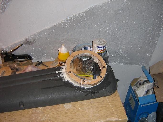

Na zdjęciu 1 widzisz normalne plastikowe panele do których przykręcony jest taki dystans grubości 23mm! trzyma się na śrubach i kleju!

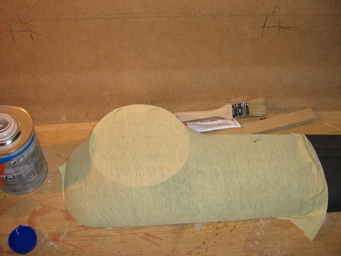

Wszystko później zalewasz żywicą! Prosze foto : 279055699-IMG_0623.JPG

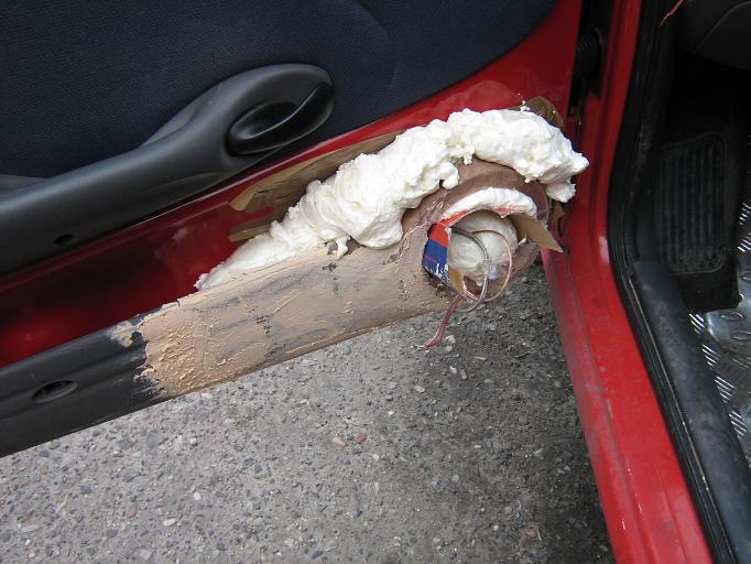

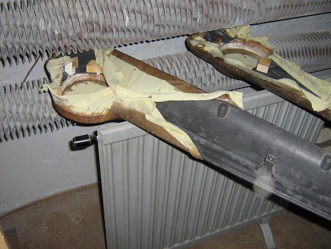

przykręcasz panel i zalewasz wszytko szczelnie pianką montażową! pamiętaj że pianka rośnie wiec zrób te uzupełnianie kilka razy! ja to zrobiłem na 5 razy jeden panel! prosze foto 279055728-IMG_0634.JPG

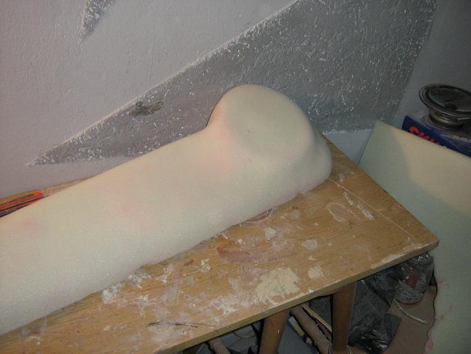

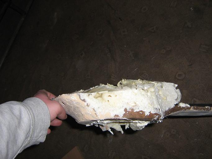

Jak już pianka wyschnie to odkręcasz całość i delikatnie nożykiem obcinasz nadmiar pianki! prosze foto: 279055740-IMG_0639.JPG

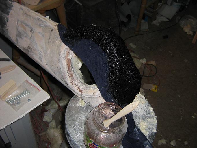

Naciągasz na piankę (ale tylko z tej str gdzie nie będzie przylegać do drzwi) szmatę i znowu zalewasz żywicą! prosze foto : 279055755-IMG_0642.JPG

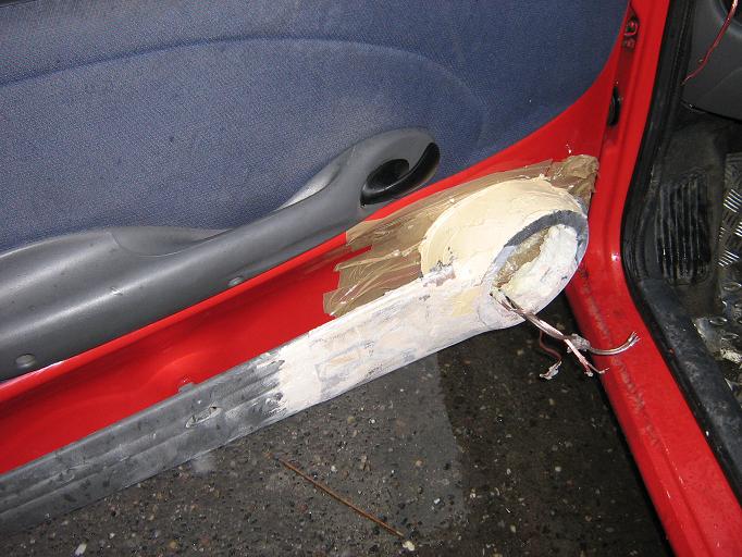

Podeschniętą żywice szlifujesz lekko i nakładasz szpachle! najlepiej tą szpachle nakładać gdy panel jest przykręcony! Pamiętaj aby taśma była na drzwiach bo nie zdrapiesz tej szpachli z blachy!

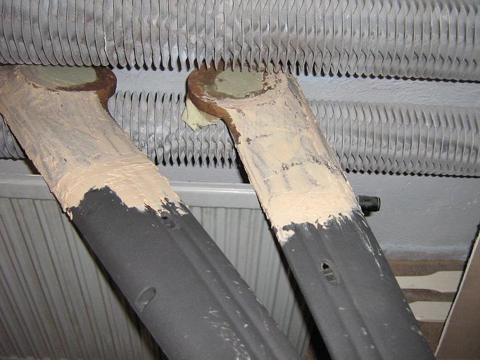

prosze foto : 279055776-IMG_0647.JPG

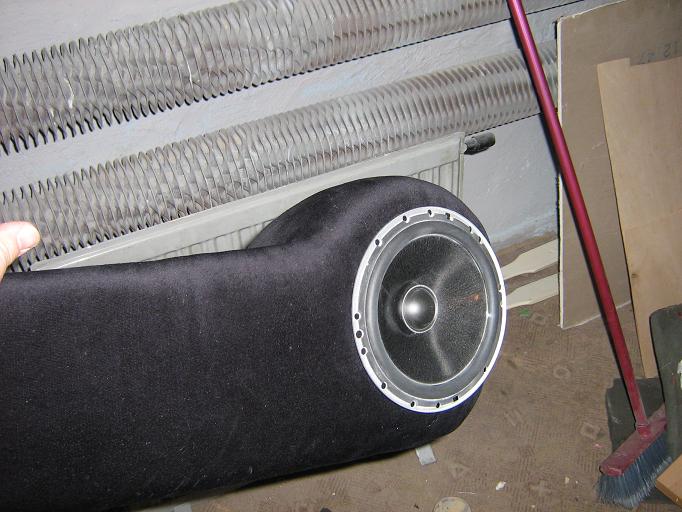

Po przeschnięciu szlifujesz lekko i możesz nakładać gąbkę na kleju tapicerskim prosze foto : 279055783-IMG_0662.JPG

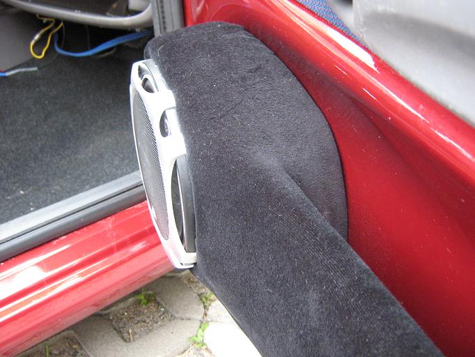

Teraz pozostaje tylko naciągnąć materiał (też na kleju tapicerskim) i zakładać głośnik! myślę że coś pomogłem! powodzenia w pracach! 279055796-IMG_0685.JPG
